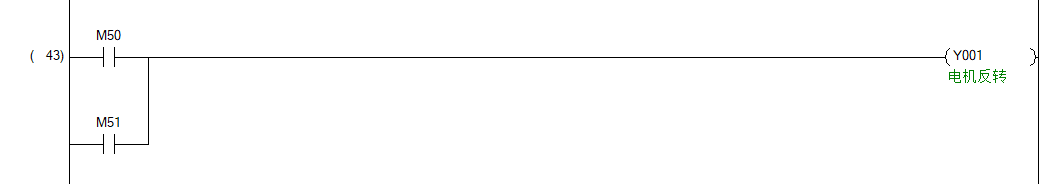

一个电机,从原点到终点停留几秒;从重点到原点停留几秒,如此往返。在途中按下停止后返回原点并停止。
按下停止后回原点和自动里的回原点双线圈了怎么解决

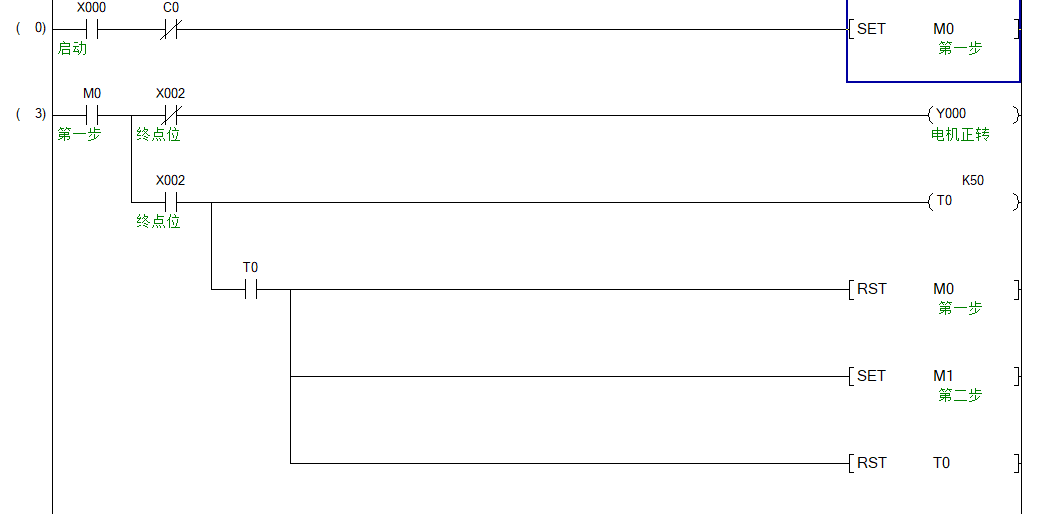

1楼  发表于: 2022-10-05 15:21
这个是我的程序

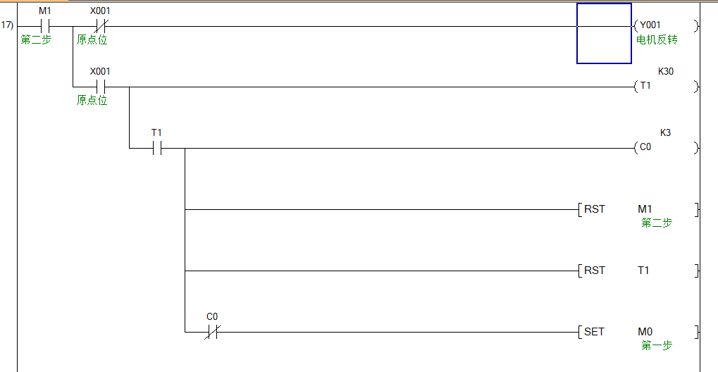

2楼  发表于: 2022-10-05 15:36
新手还是不要挑战双线圈。这样学习容易伤士气。困难总比办法多。
程序要的是稳定。
你没有具体指出哪个元件是双线圈。是M0吗。用SET RST,不存在双线圈。但是要注意SET RST的顺序。

3楼  发表于: 2022-10-05 15:41
引用第2楼bruce2020于2022-10-05 15:36发表的  :
程序要的是稳定。
没有,双线圈是我自动有一个电机反转回原点,停止需要电机反转回原点,这个双线圈了,我程序里面没有写

4楼  发表于: 2022-10-05 15:41
这样好像就解决了
