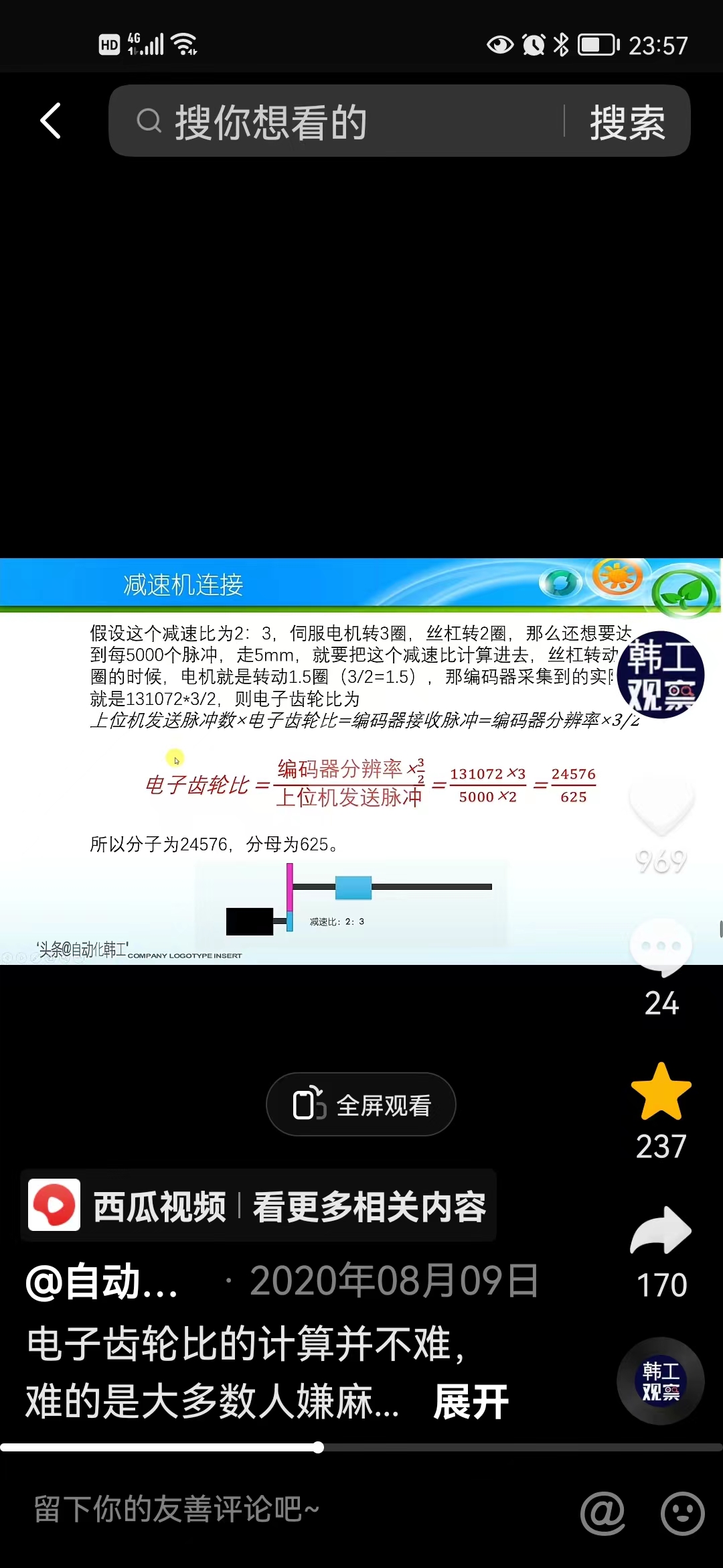

请教下三菱伺服怎么设置分子和分母的 我的丝杆是10MM的 减速机是3比1的减速比 用的三菱JE的伺服 我想PLC发10000个脉冲走10MM 请问下分子分母怎么设置 看了下网上视频没看懂他怎么算的

把里面的2换成1,5000改成10000咯,编码器分辨率对的话就不用改了。

你从一个脉冲你要走0.001反推

直接设每圈需要的脉冲数就可以了啊

找个齿轮比设置的小软件,网上很多,一直懒得算这玩意

一般算每转脉冲数就好了,齿轮比一个个换算很烦
