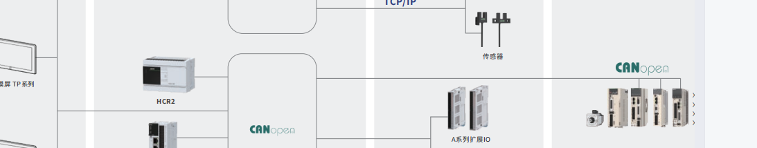

不跑伺服  性价比最高  西门子S7-200SMART   优点:阉割功能FB(子程序) 网口
最便宜的 能完成凸轮项目的PLC  松下FP0R   低点数拿货价600左右
最便宜带多轴的PLC  禾川R2系列   拿货价500左右  带16轴canlink/canopen
综合性价比最高  汇川H5U系列  拿货价  1650  H5U-A8  20W步程序  编码器轴 脉冲轴 总线轴混编
汇川全新easy系列 价格拿到手后   我上面说的全部作废
600的PLC  支持5轴200K脉冲输出  4点200K脉冲输入 1024KB断电保存  12.8W步程序  2W步程序扫描周期小于等于2ms   支持凸轮 齿轮 插补    软件4.8.1支持ST  做一个全功能FB轴块   性价比爆炸了    太卷了   卷爆了

禾川R2系列   带16轴canlink/canopen????
我看官网没有介绍支持canlink和canopen     canlink不是汇川家的吗?

有的  CAN口 16轴组   具体有没有canlink也不用关心   海普蒙特也有canlink拓展模块
R系列PLC 代理商经常有活动   买一送一 可以关注下
