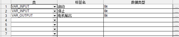

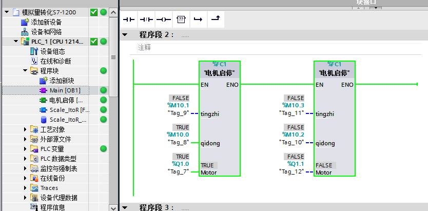

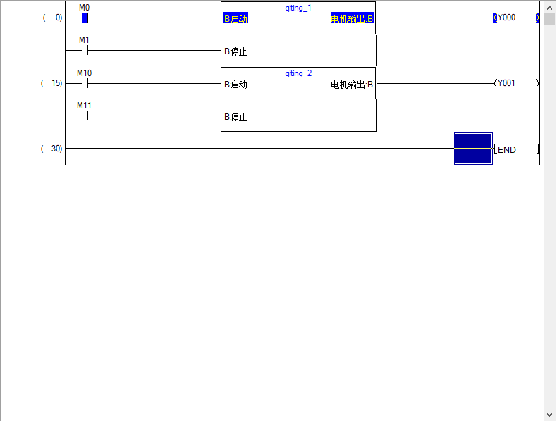

多次调用函数实现控制多电机的启停程序。 在博图1200中程序执行正常,但在三菱中程序执行混乱,怎么解决?多次调用功能使用注意什么?

1楼  发表于: 2022-10-01 17:12
FC是不是使用全局变量了,我觉得应该是程序错了

2楼  发表于: 2022-10-01 17:18
从图来看,OUT的类型明显不一样,用三菱时使用的是函数返回值,用西门子时使用的是IN_OUT变量

3楼  发表于: 2022-10-01 18:37
1.看FC内部的变量是不是都是独立的。 2. 输入输出变量的类型。 看你这个是FC里的变量不独立。

4楼  发表于: 2022-10-02 09:07
引用第2楼ajunn于2022-10-01 17:18发表的  :
是的,三菱在定义功能函数时设置函数返回值作为传递参数,如果返回是Void类型那就对上述的功能没有利用意义了。所以想了解是否有别的可行方法

5楼  发表于: 2022-10-02 09:09
引用第1楼heiheiwodeai于2022-10-01 17:12发表的  :
没有使用全局变量

6楼  发表于: 2022-10-02 09:18
引用第3楼flyfeky于2022-10-01 18:37发表的  :
这个函数本体程序很简单就几个变量,我贴出来看看问题点出在那

11楼  发表于: 2022-12-23 16:13
多次调用一个块,偶尔  出问题----检查程序没问题,你就需要想下是不是局部变量,被释放后,再次调用时候,刚好调用到上次释放的那个释放变量的缓存区---规避调用重复的缓冲区问题。块程序里面把那个所有的局部变量输出量--out类型  先清一次零规避下上面问题,同时也不影响下面的程序输出。个人建议
