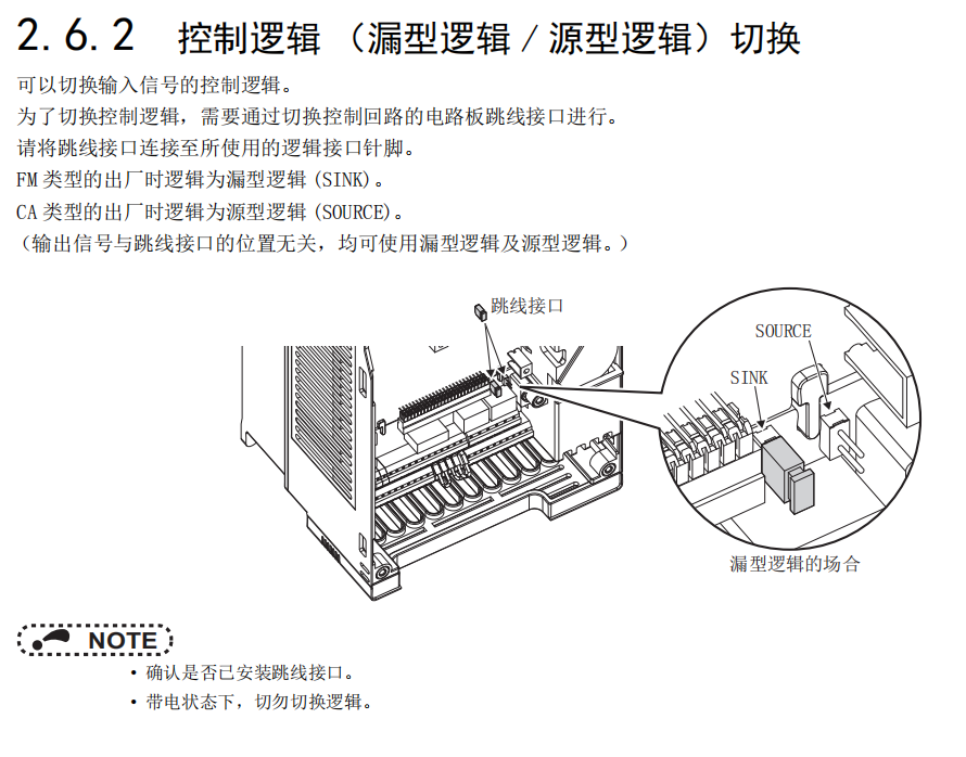

请问,三菱变频器由a700 变为a800时,参数怎么设定。

参数一样的

有一个跳线插头改一下位置,参数差不多。插头改到SINK位置上。
