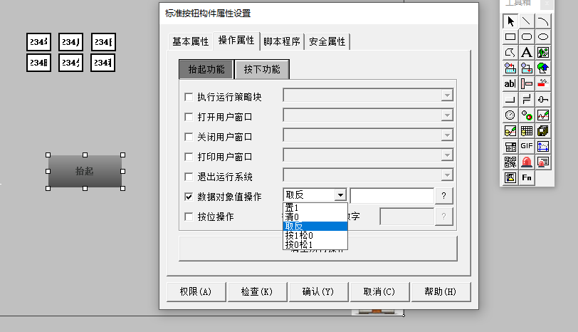

我想在触摸屏上做个按钮,按下的时候保持,再按一下复位。怎么实现。。。

选择动作类型为切换

在新建按钮双击属性里设置
