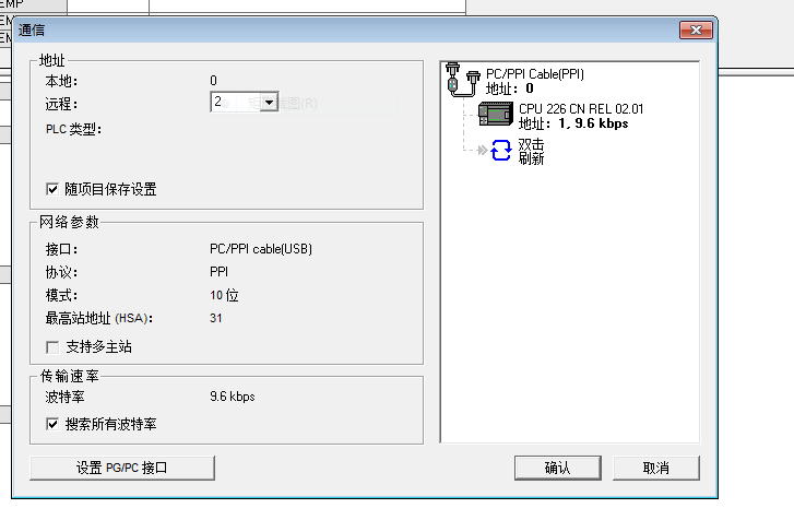

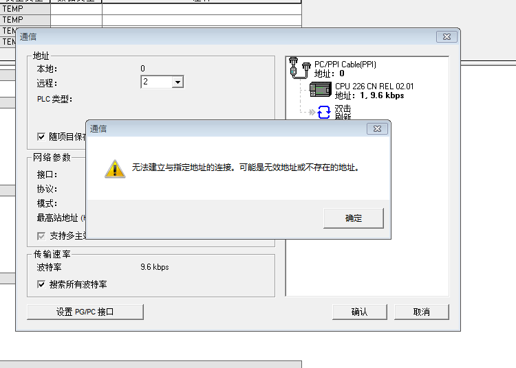

能搜索到plc, 通讯错误,大老们请指点

你要连的是2号站,找到的是1号站,当然连不上

远程那里改为1

谢谢大家 ,问题解决了
