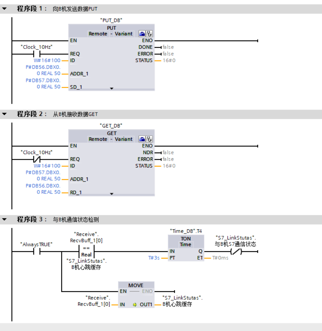

原来的PLC_1与另一台PLC_2已经搭好了S7通信,现在需要PLC_1与PLC_3再建立一个S7通信。那么PLC_1这边新搭的PUT、GET指令在交换数据时,是否需要与原来的通信轮询着来交换数据?

不需要,有ID,硬件自动排队

感谢解答,有空我就试一下

他只有数量限制,不需要轮询
