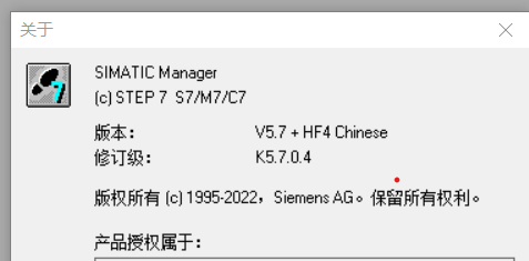

setp7 v5.7 专业中文版出现使用过程报警提示如何解决
jun456
60 个
312 点
891 分
在线时间: 88(小时)
2008-05-04
2026-04-23
查看jun456的
发表于: 2022-09-22 14:36

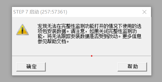

报错提示,请教高手解决

点“选项”-----“自定义”:默认打勾取消即可。

谢谢,那是否有功能不能使用

不影响,仅仅是提示,5.7增加的提醒功能

好的,我的也出现了
