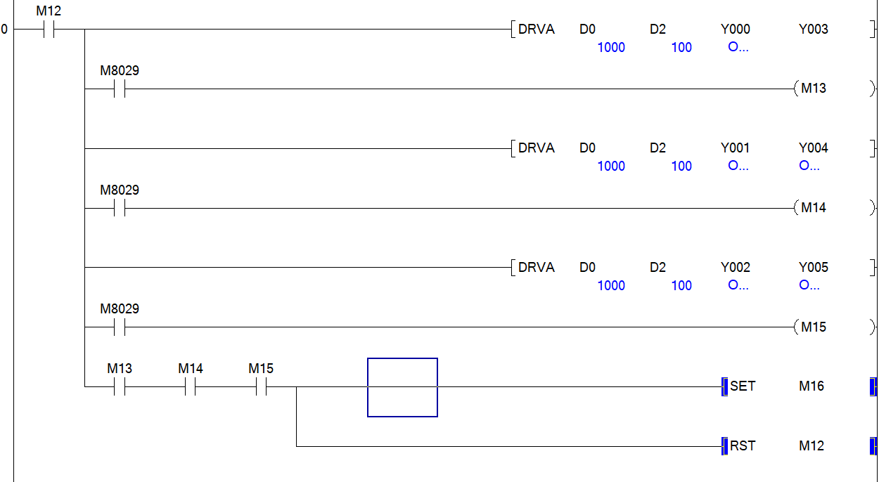

三菱FX3UPLC我想要三轴同时发脉冲,因为我想控制三台步进电机同时工作钻孔,倒角,攻丝三个工序。

重看一下手册,M8029的使用方法

每个定位指令后面都要跟一个M8029,你可以用这个M8029置位一个标志位,等三个标志位都完成了才认为你的动作完成了,不能为了简便只写一个M8029

用当前位置与实际位置的差值范围监控+M8029应该也可以吧

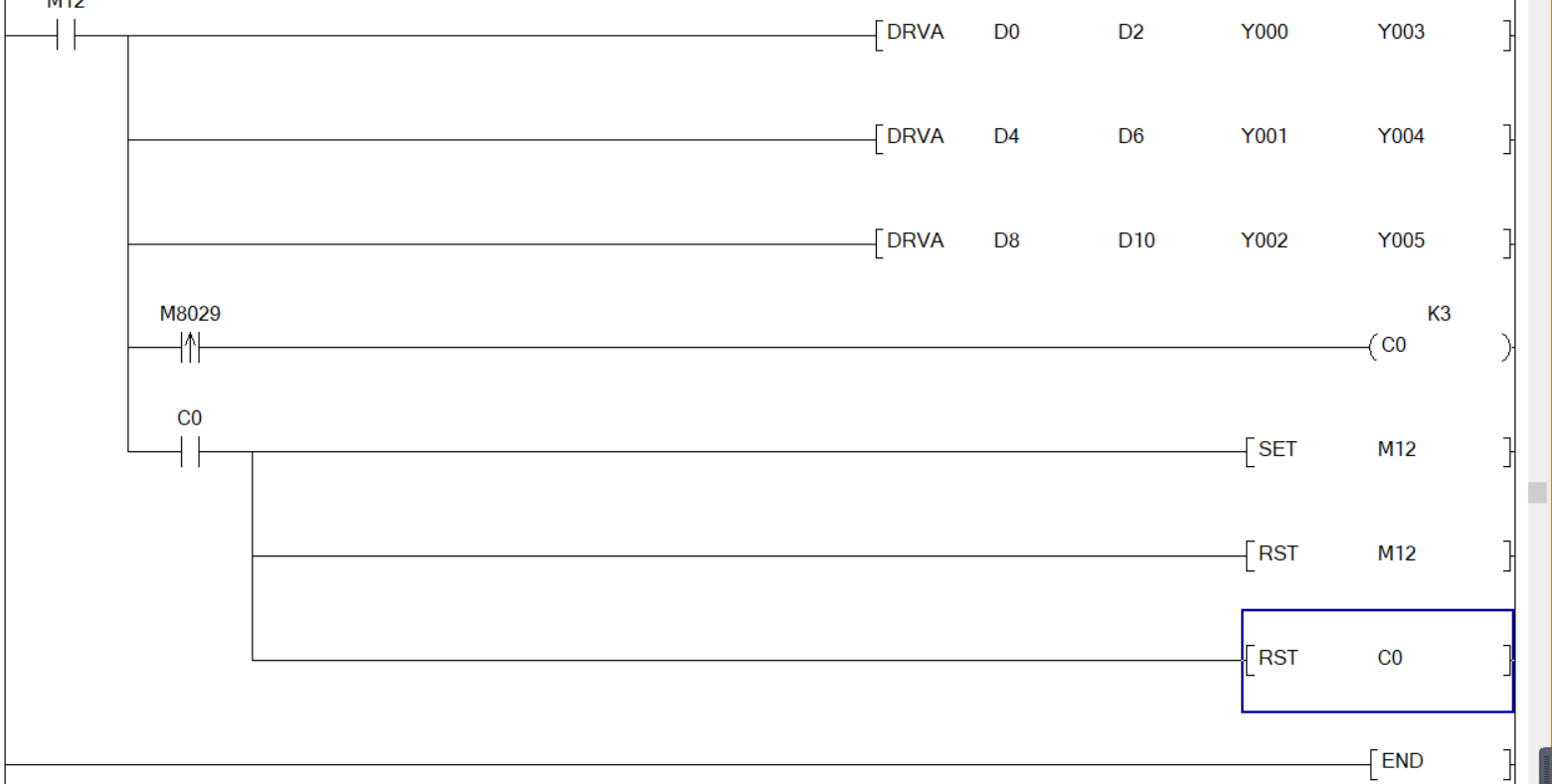

dodovsyou

6樓和10樓正確
