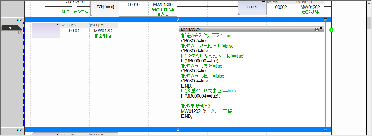

如图,想要在这里面加上延时,就不用麻烦再多些一个步骤了

不可以加延时,只能做些计算和逻辑
可以通过运动程序或顺控程序做延时和动作
