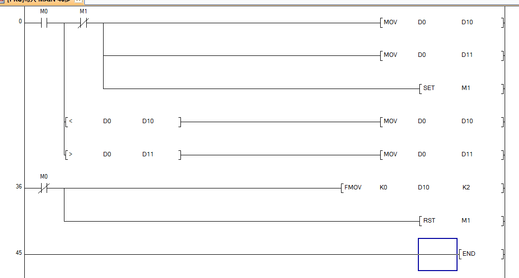

各位大神们 我想取一个连续变化的压力寄存器在一个位置区间范围的内压力最大值和最小值 我应该怎么编写程序 三菱Q系列的

1111

222

引用第2楼梦雨天涯于2022-09-21 14:18发表的 :
222
好的 谢谢 我试试看
