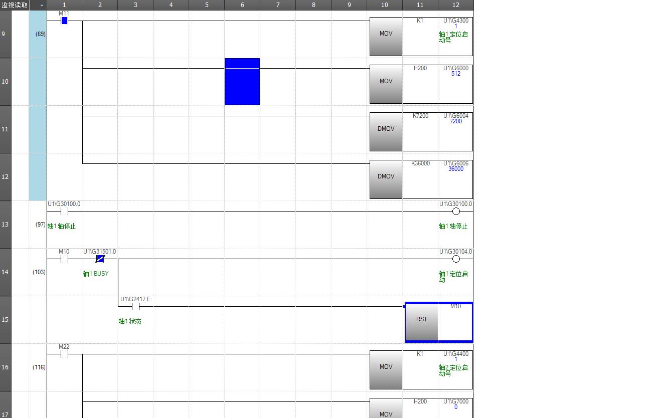

40SSC 能像脉冲定位一样,在运行的过程中改变定位位置,比如 绝对定位 36000位置,然后在运行过程中,改成30000,然后就停在30000哪里。 我试了下 改变U1\G6006的值 好像不行。

肯定要停止后才能改位置和速度的啊

引用第1楼梦雨天涯于2022-09-20 11:52发表的 :
肯定要停止后才能改位置和速度的啊
不会吧 那岂不是要凉了

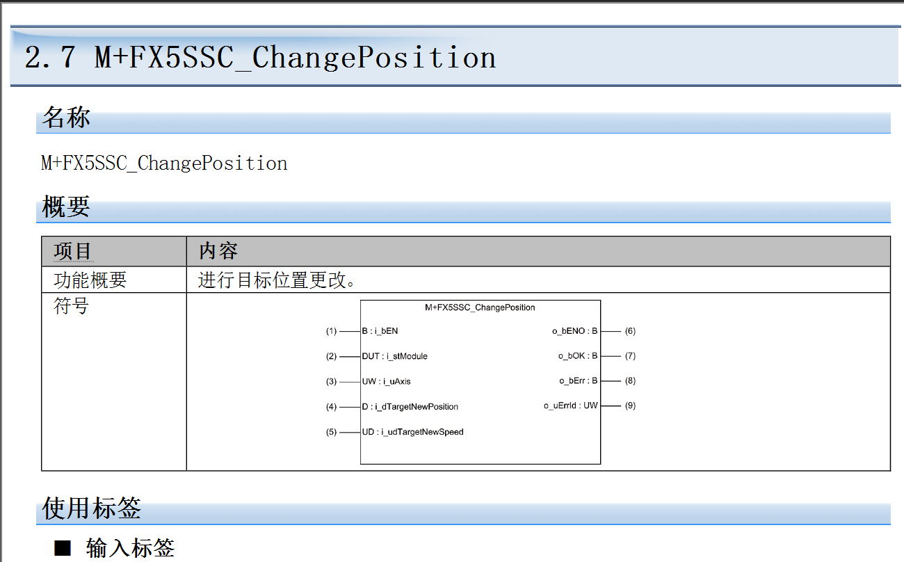

這應該是你要的

引用第3楼xiao_ming于2022-09-20 13:51发表的 :
這應該是你要的
确实可以 谢谢啦
