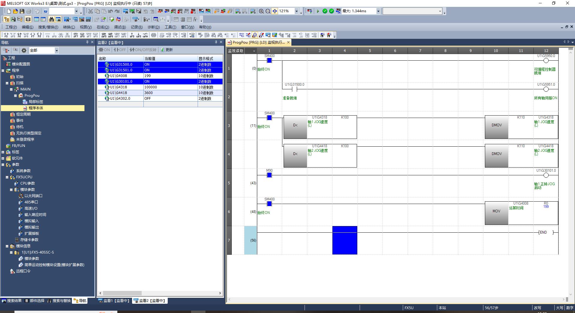

问下,在程序本体上监控40ssc的数据不会显示吗,最后一行U1\G4008为什么不显示值 199,是要设置哪里吗,还是本就不显示

工具--选项-监视--监控缓冲存储器

引用第1楼zmrs163于2022-09-19 15:35发表的 :
工具--选项-监视--监控缓冲存储器
好的 老铁
