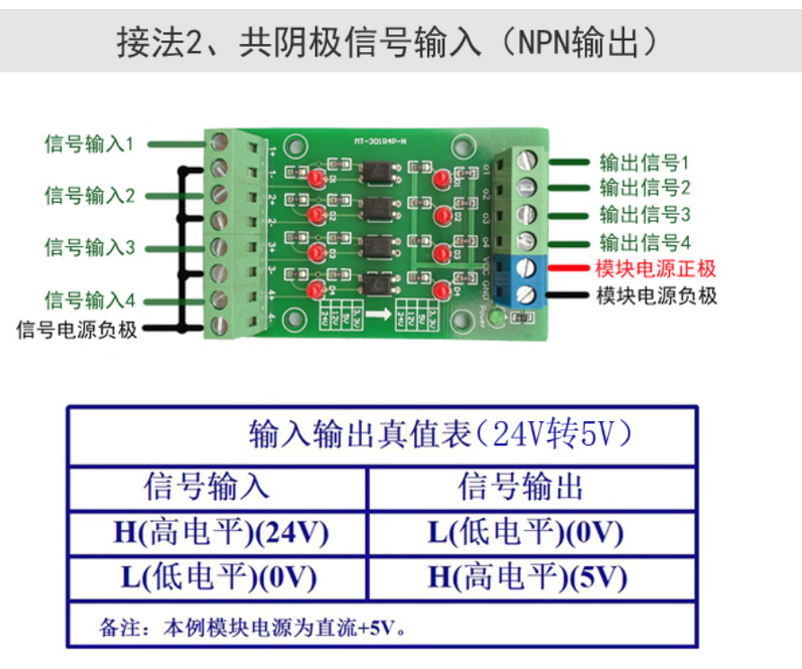

三菱FX3U高速脉冲X0怎么接收直流无刷电机5V霍尔脉冲信号

某宝有信号放大的板子,转换一下。

光偶转换即可。

高速计数器模块

能推荐一个吗

什么型号的光耦

99%的电工都没能力用光耦搭个输入电路

光耦6N136或6N137,如果用ULN2003A可以到DC50V

这种板子可以吗

4脚光耦的速度有限,波形变形厉害,上面网友提到的136之类高速光耦速度快很多,但高速光耦输出又不支持24伏,输出侧也要工作电源,ULN2003需要合适下拉才能提速,好久不搞都有些迷糊了

    输入端提供的电流最大5毫安 用什么光耦好吗一般的光耦好像最小要5毫安电流

    不能共地?
