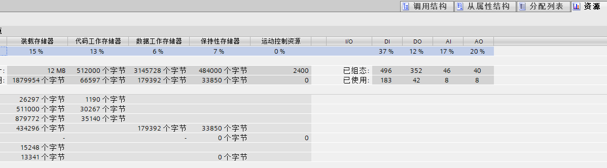

本来看方案是一个很简单的工程,就选了一个1511的CPU,但后来方案改动越来越大,发现程序量是以前的很多倍,所以想请教大神们,万一程序量超过了规定的步数怎么办啊?

装载存储器不够?
工作存储器不够?

西门子的没有步数之说 看看资源这块不超就没事 保持型寄存器容量是有限制的 如果保持型的超了 可以提个电源 我这个是1515的 你的保持型的数据量应该小

还有内存卡的选的是12MB的

同9楼,看一下资源占用,包括卡,都有已使用数据量,就知道够不够了
