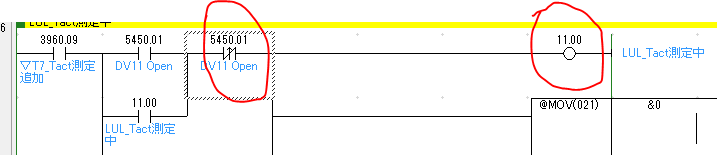

各位师傅,如图11.00信号,什么时候才能OFF啊?
我不太理解这个常闭上升沿信号。

那就不叫上升沿了,下降沿,扫描1变0的过程

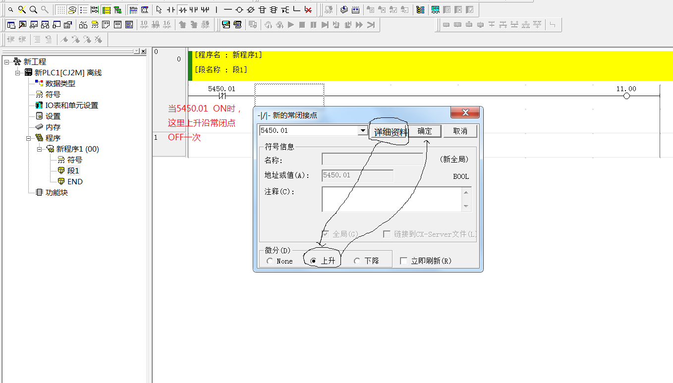

5450.01 ON的时候瞬间断开一次。

一个扫描周期内5450.01瞬间断开时接通一次
