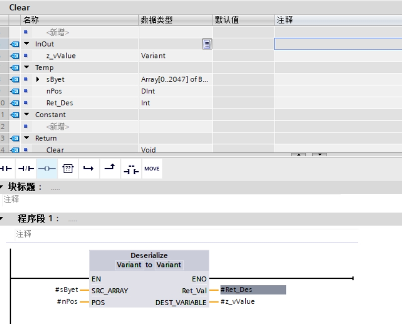

通过variant指针清零任意一种数据类型的数据,字符串除外

发表于: 2023-02-02 15:52
peek pook 可以

发表于: 2023-06-19 17:25
PEEK和POKE 只能读写标准的DB块,对于优化的DB块无法读写数据

发表于: 2023-06-19 17:32
可以建一个FC块,建一个Inout的输入输出引脚,引脚数据类型为Variant ,Tmep区建立一个数据类型为Byte的数组,数组长度自定义,通过反序列化可以清空绝大多数数据类型的数据,(字符串无法通过该方法清空)

发表于: 2023-07-01 09:16
字符串最好清空,把第二字节的串长设置为零即可,后面的内容不用清。

发表于: 2023-10-17 14:52
FC功能块代码如图所示,可以清空任意数据类型数据
