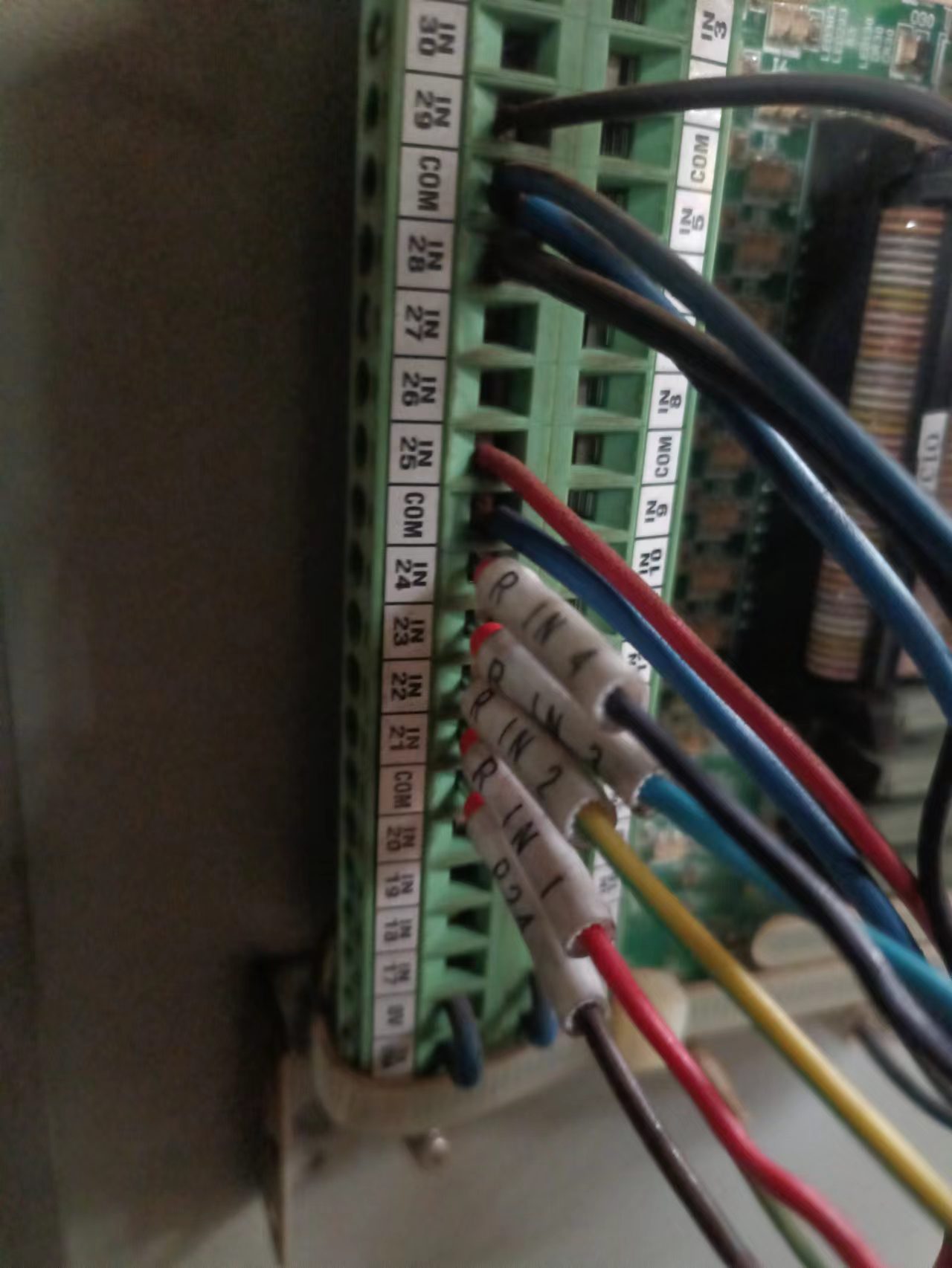

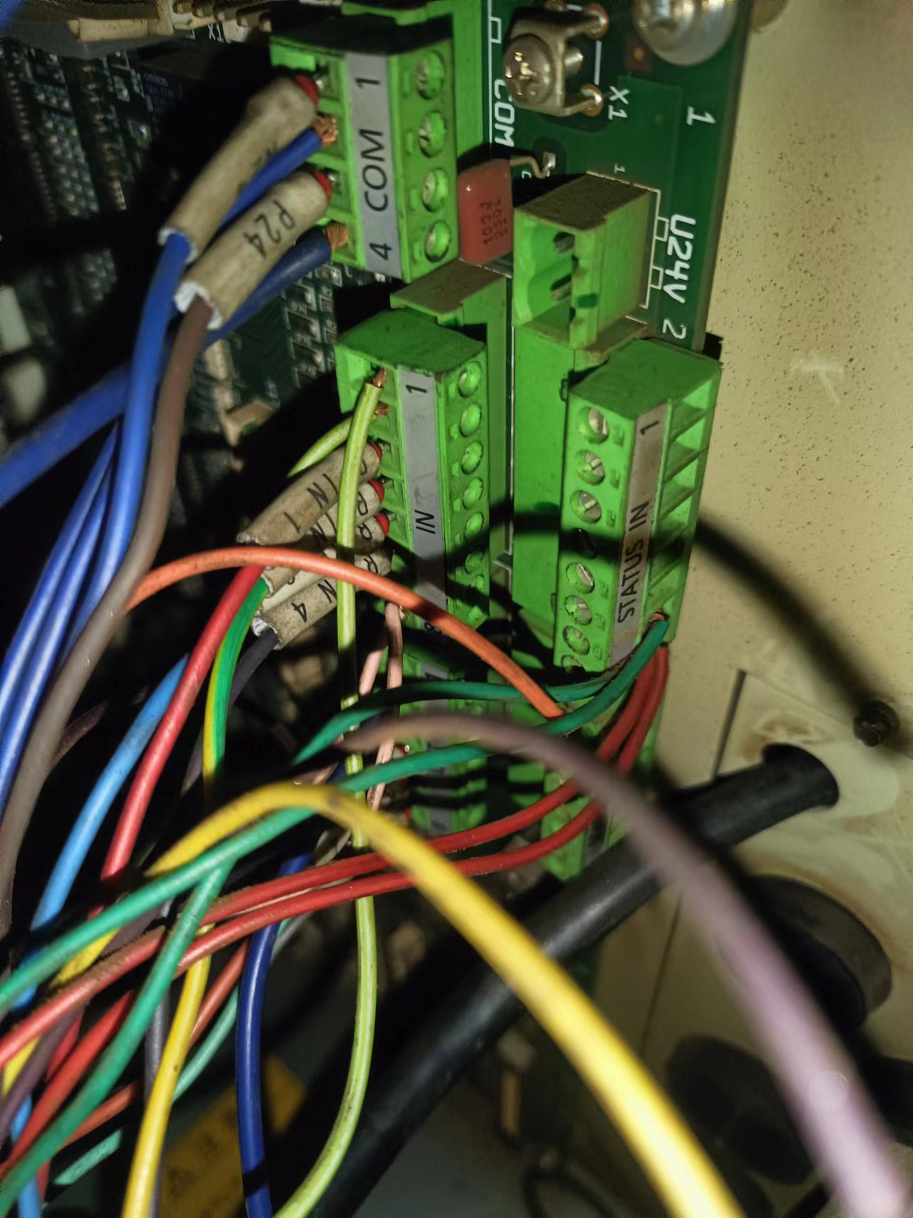

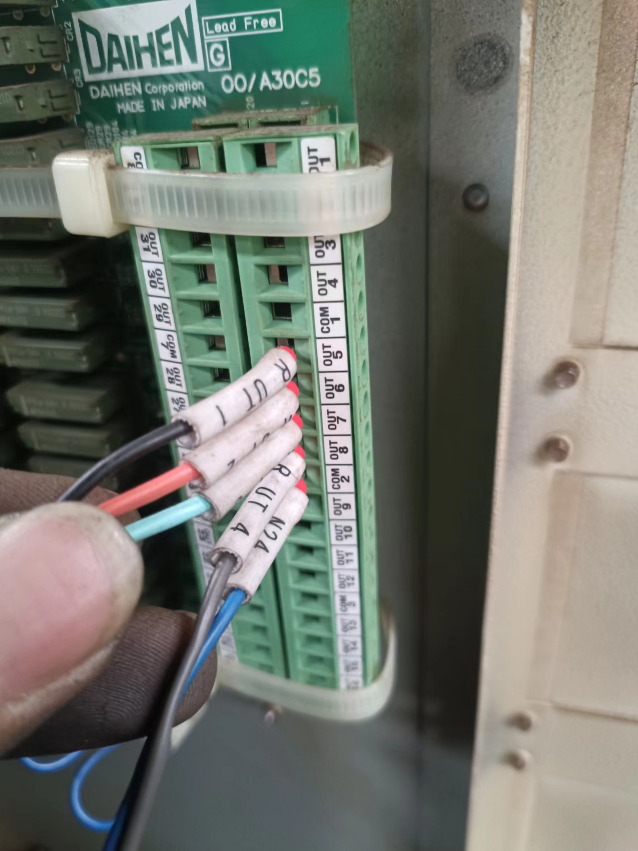

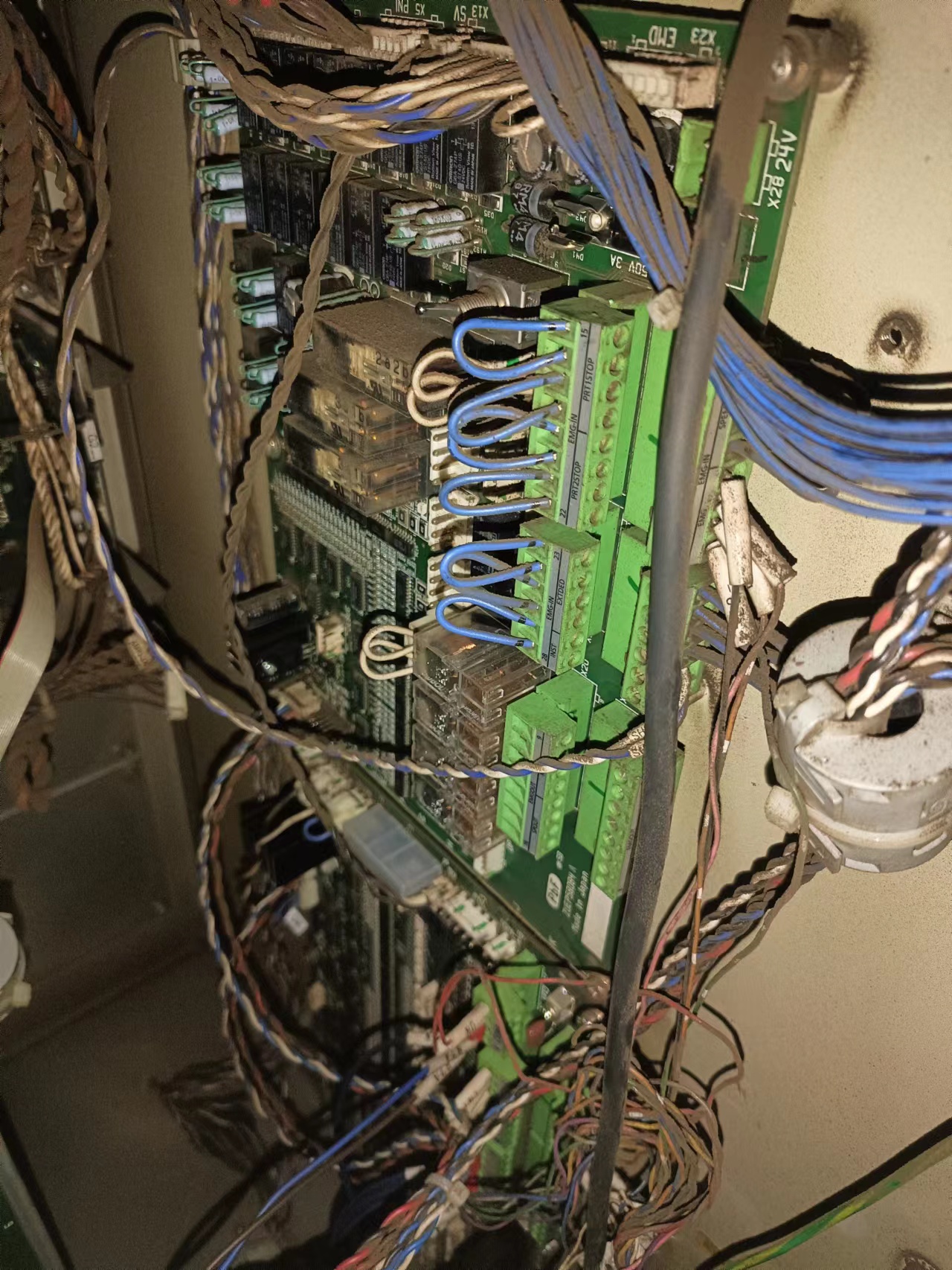

最近有个焊接夹具的项目,工作站有机器人和连个焊接工位,现在焊接工艺里要求焊接过程中打开一部分气缸进行二次焊接,那就需要把机器人的i/o信号接入plc:到达二次焊接位置,发出一个R OUT 1打开夹具,夹具打开完成给一个R IN 1给机器人,机器人是OTC和松下,有问题的可以一起讨论
