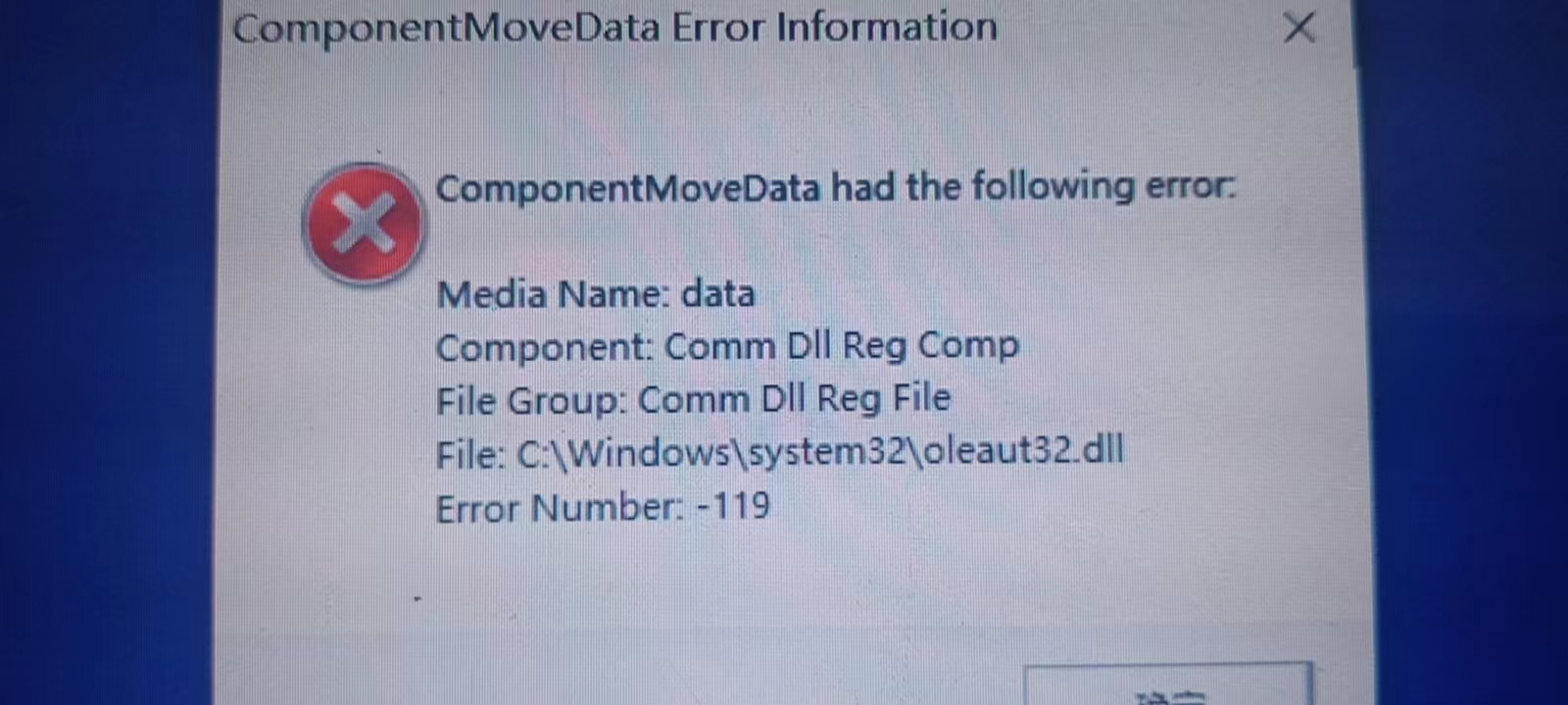

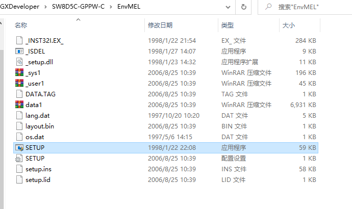

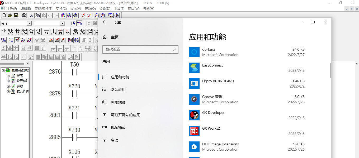

请问W10系统64位,如何安装三菱PLC软件. GX WORK能顺利安装,可是GX Deve所有版本都装不了。

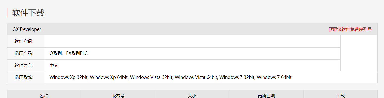

官网上看的 是不是不支持

在哪里下载

https://www.mitsubishielectric-fa.cn/site/file-software?catalog=245
三菱官网可以下载啊

刚刚下载了也是不行哦

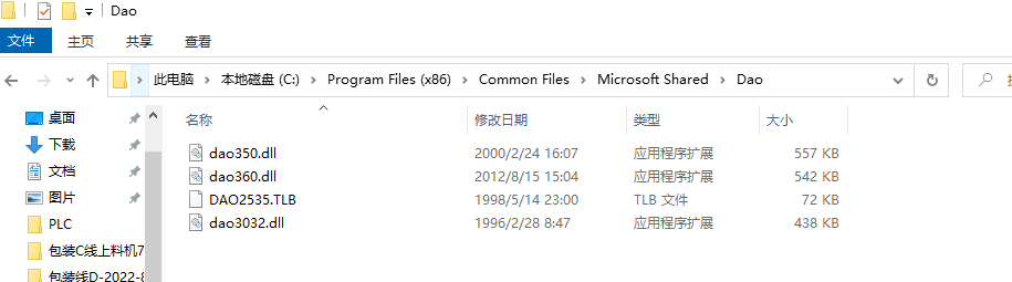

下载.net framework3.5安装好,然后看系统组件dao350.dll和dao360.dll是否缺少,少了就去网上下载安装到这个路径 ,安装包先安装运行环境,win10系统是可以装三菱编程软件的,就是有些麻烦,少安装运行库和系统组件就会报错

搞好了,原来好几个W10系统都不行,后来又在网上下载了一个系统,重装好就好了

发表于: 2022-10-01 15:44
最好安装原版系统不要装那些GHOST系统
