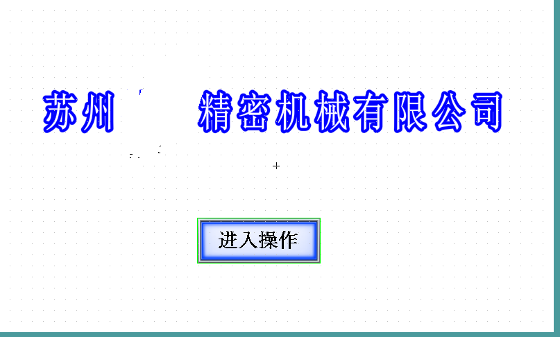

最近接了一台改造的设备,20年前的日本机器用的板卡,现在改造用的3u+gs2107触摸屏。
触摸屏总是频繁回到开机界面,然后设备停机,进入以后一切正常。
第一天,特别频繁,plc接的110v电。设备分两部分,自动送料,和气缸冲切。
手动操作气缸冲切时,气缸回到原点位,送料启动。每操作个三五次,触摸屏就回开机界面,送料部分设备停下。
初步怀疑哪里短路,再把所有24v和0v重接一遍线以后,情况非常大的改善。
第二天只出现了一次。
第三天,打算解决一下这个问题,在给plc加地线的时候,螺丝刀刚拧一下地线螺丝,触摸屏回到开始界面问题出现。
下载完程序和触摸屏界面后,拔掉usb线的时候,触摸屏掉连,回到初始界面点击进入进入不了,过了5秒可以进入了,进入后触摸屏没有信息,需要断电重启。
后面就开始频繁断联了,进入界面后,没有数据,也就是没有连上,断电重启后就好了。
再加完地线后情况反而严重了,之前倒是没有断联,只是瞬间跳到开始界面。现在直接断联,断电重启才行,线的话加了三个屏蔽磁环了。
现在怀疑线的问题,新买的线在路上。所以想这个空隙请教一下各位老哥,如果有好的建议能够帮忙解决,红包奉上,谢谢了。

就是这个开始界面,设备没有断电,一开始可以立马进入,继续启动的。这两天严重了,进去发现断联了都。

现场环境挺恶劣,噪声,油污,铁屑。钢板冲压的,震天响。其他厂家过来的设备都有丢脉冲,丢数据等一系列问题。这设备本来用的板卡,也是基本一天一丢数据。干脆改造了。

plc,触摸屏,连接线,都是以前别的设备上拆下来的

会不会plc电压问题,因为以前板卡用的110的电,沿用的之前的变压器,日本设备的主电路,

单独供电试试

外接个单独的开关电源,看看是不是电源的问题

感觉还是通讯线有问题

单独供电嘛,明天前去试试,顺便再把通讯线换一根。

如果你的屏是用24V的,请单独供电
