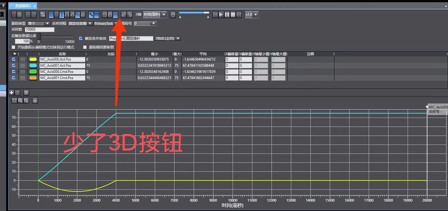

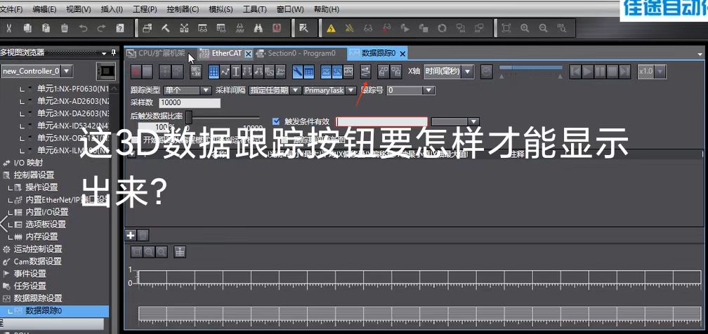

Sysmac Studio 仿真数据跟踪没3D数据跟踪按钮,看别人的程序有3D数据跟踪按钮,而我的没有,我的是V1.50版本,是怎么回么有大神知道吗?

3D跟踪是32位的Sysmac Studio才有的功能,64位的Sysmac Studio是没有的

原来如此,谢谢
