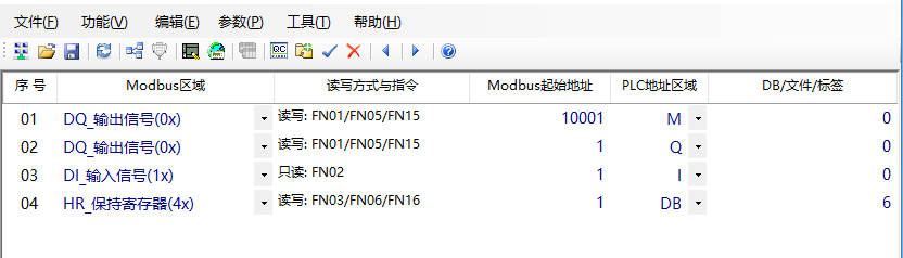

        将网关与PC直连,上电后打开参数设置工具软件,通过‘功能->‘Modbus地址表’,设置Modbus地址,将PLC的DB6对应到Modbus的HR区域,DB6.DBW0对应HR0(400001),I0.0对应100001,Q0.0对应000001,M0.0对应010001,设置完成后界面如下:

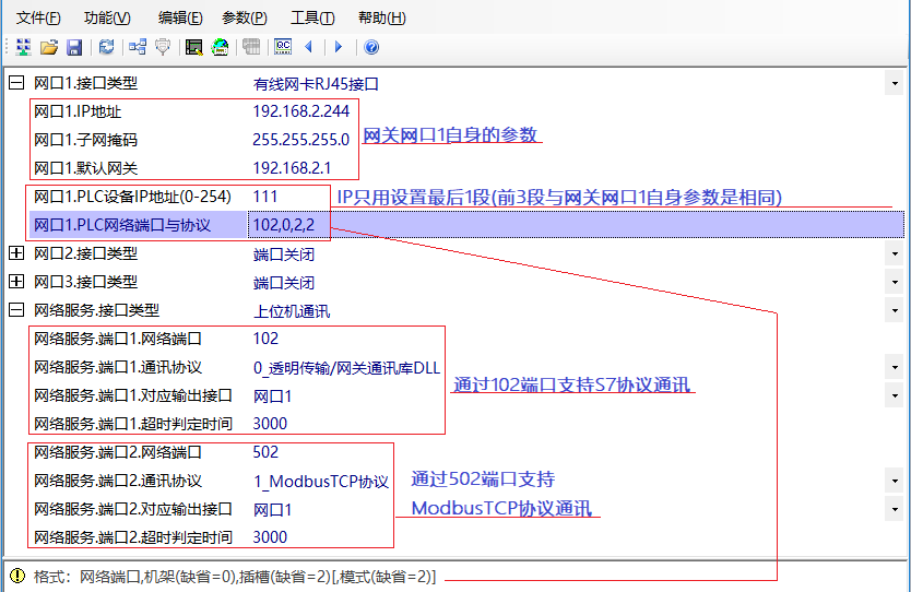

        网关的网络参数,实现ModbusTCP协议数据通讯,参数设置如下图,选中要编辑的参数,消息栏会有相关提示:

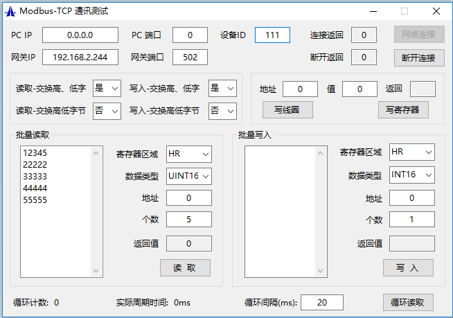

       用参数配置软件自带的数据读写测试工具(‘工具’->‘数据读写测试’)测试,地址从0开始,测试界面如下:

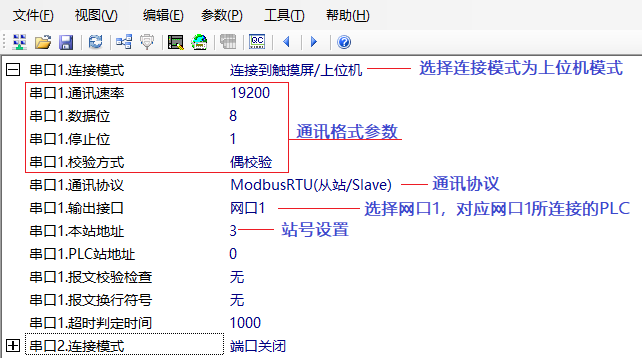

        然后测试ModbusRTU协议,切换到串口设置页面(‘视图’->‘串口参数编辑’),设置网关的串口参数,界面如下:

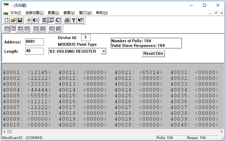

         然后测试ModbusRTU协议方式,设置通讯格式:19200,8,E,1,等参数, 连接网关后进行数据监控,同样进行数据读写测试,界面如下:
