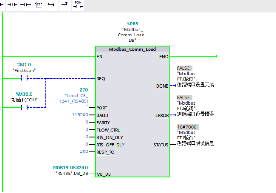

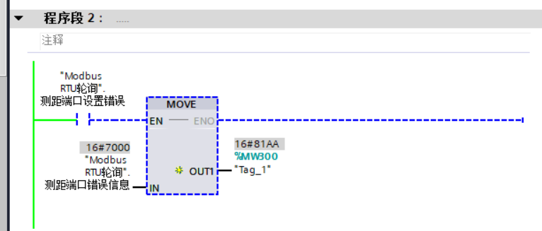

以前做了一个用CB 1241 (RS485 通讯板)做MODBUS RTU的程序,直接复制过来的,发现启动COMM_Load的时候报错81AA。检测了参数发现没啥问题,,,各位大神帮我看看。。。
CB 1241RS485通讯板报错81AA
