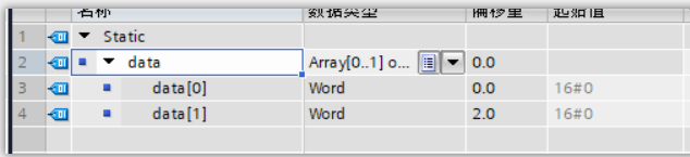

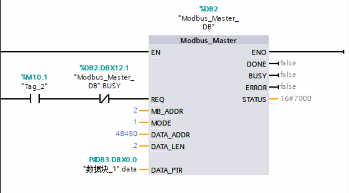

[upload=2]
通讯是连上了,48450控制正反转(具体位数是01正转,10反转),频率调节是48451。
我建了一对数组,data1直接调频率,但控制正反转这个程序怎么写啊,对应的data0又是字节
搞的我只好传送16#1到data0控制正转,16#2到data0控制反转,感觉这样子好麻烦,哪位大佬给指点下该怎么写,万分感谢。

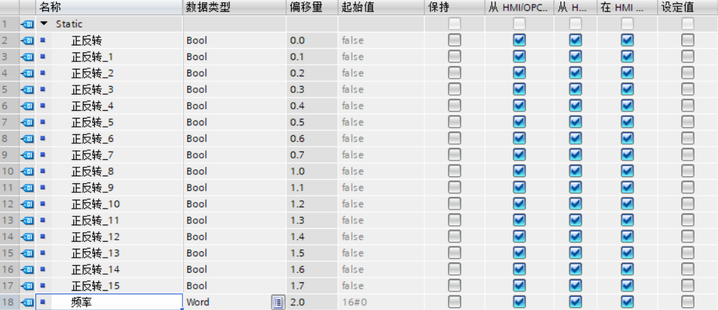

已解决,这么简单的事情被我想复杂了
