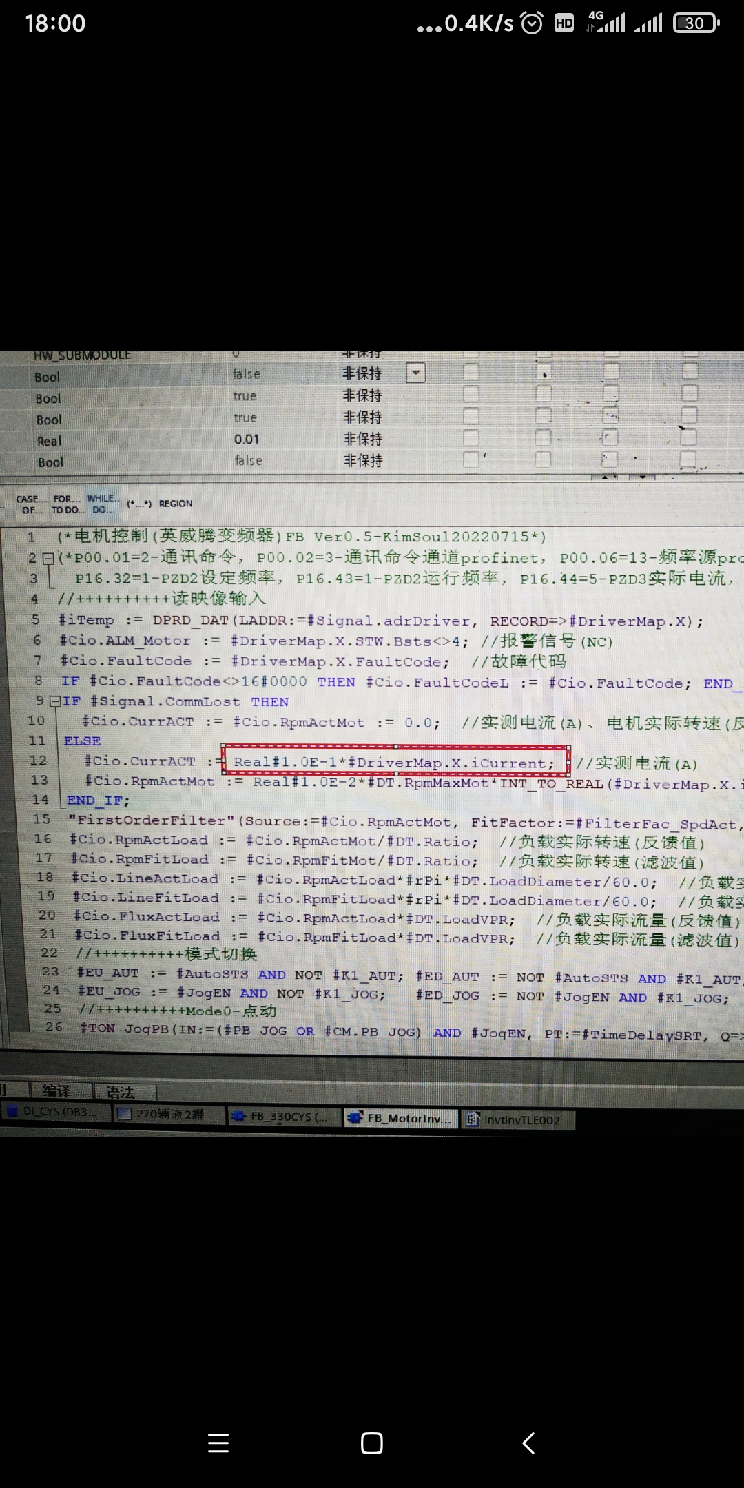

刚接触西门子SCL语法,请大神指点一下,画红框内的语句是什么意思?

0.1x电流

#1.0E-1是什么意思?是0.1吗

电流计算
