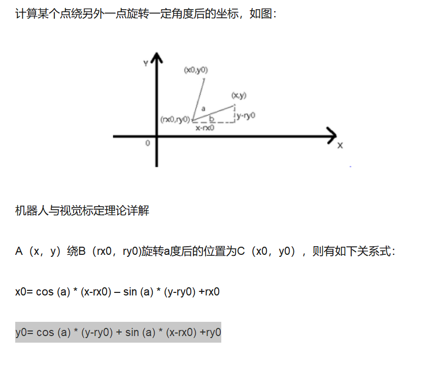

这个东西的推导过程,谁能罗列一下呀,就有点看不懂

根据前后半径相等,很简单的中学知识

仿射变换
矩阵
