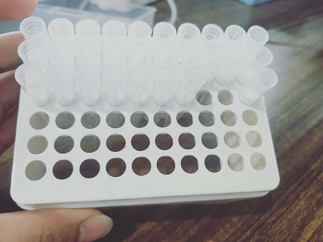

用什么可以检测盒子里面那个位置有试剂。已经用相机和电容接近开关试过了。相机不太好检测,电容接近小尺寸的不行。试剂材料是PE的

红外线相关方面的试试看,利用不同温度的材质发出的红外线波长不一样这个特性。

白色的反光太明显了,不好弄区分;
带孔托盘换个颜色深点的,用黑色或蓝色估计会好点

相机用特殊灯光应该能搞定,比如摩尔纹之类的,本质上是用3D相机类似的技术

普通相机都行啊
料盘放在黑色的平面上

光学类的传感器应该都不好用,试剂颜色和试管接近是分不出来的,相机应该也不行;
用靠谱的超声波传感器,做一个扫描平台,一大盘试管放上去,定位好,用机器人或者伺服机械手,快速按照一定的规律挨个检测
有试剂的试管坐标可以记下来,用上位机或者HMI用指示灯或者图形编号显示出来
大家觉得这个方案怎么样?

激光线扫!

是有准备用激光扫描了

光纤传感器从上面检测,液位传感器从下面检测

基恩士的激光检测

这种用视觉检测是可以实现的,用的背光源,不是这种一盒一起检测,而是一排检测的,halcon 有例程的

现在有多头光纤检测 一个放大器检测多路
