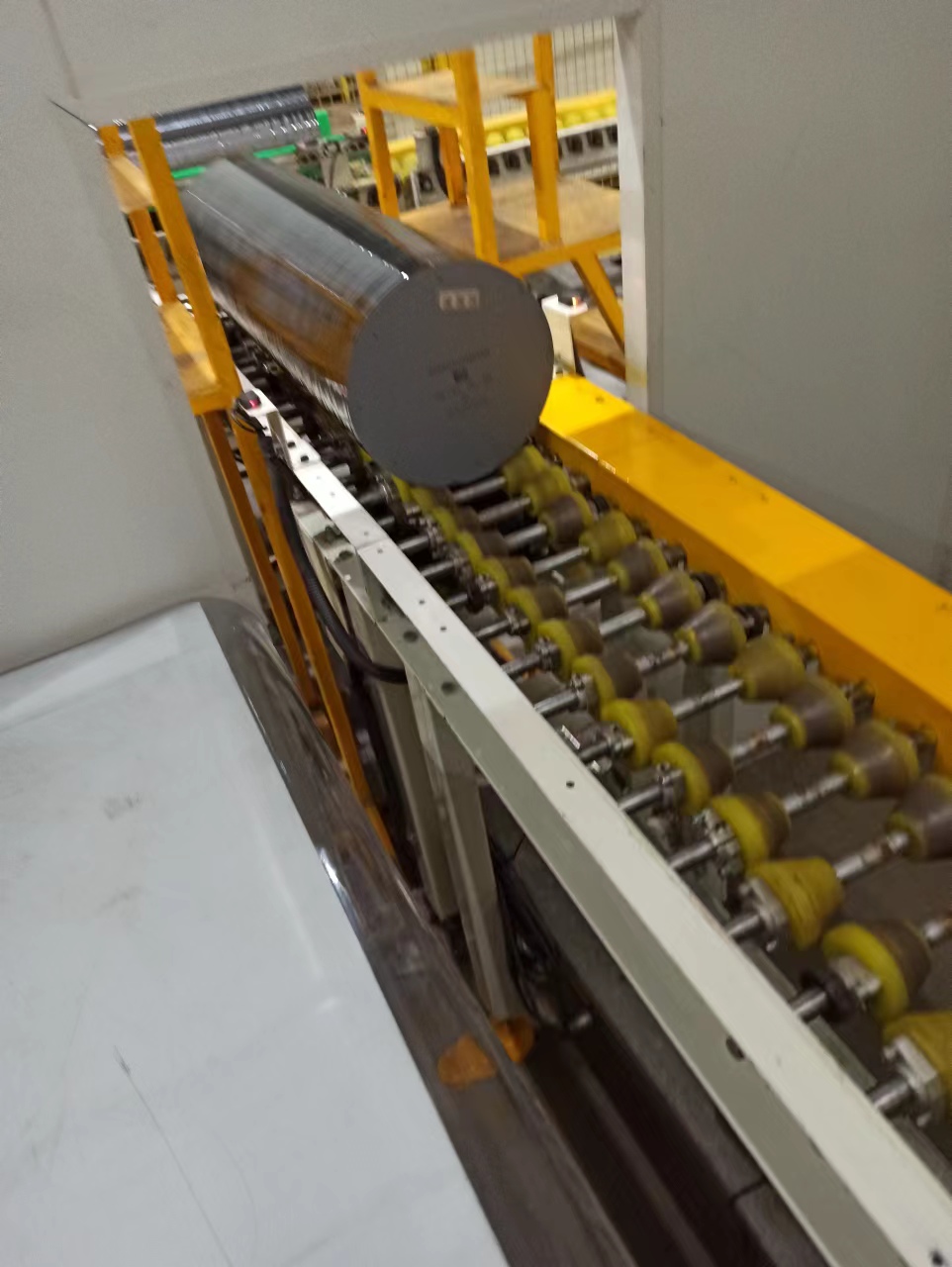

晶棒直径250MM,来料端面斜度随机,晶棒端面反光,有什么好的测距的能准确的测几个点计算出端面斜度或者用线性相机扫描能准确计算斜度吗?有没有做过类似的大佬推荐款感应器或者相机

3D相机一扫就出了了
3D相机价格右点贵哈,有没有性价比好点的产品啊

用多个点激光测距的方式也可以,将测距数据读上来后,进行计算就行。
