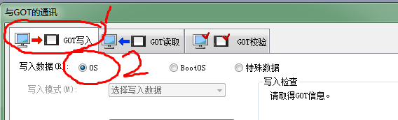

三菱屏显示standard system application has been broken,网上查的需要装系统,怎么装?急

如下图所示

谢谢,已顺利解决
