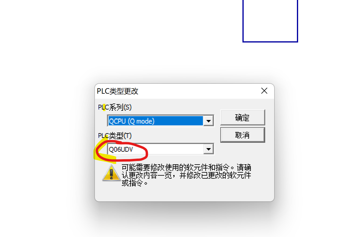

各位大哥这个Q06UDV中UDV分别代表什么?

高性能
能单独列出U代表啥 D代表啥 V代表啥?

这个没人细研究吧 可以打400电话咨询一下 还比较专业

ud好像带网口

UDE和UDV都带网口,我只知道DUV比UDE多了简单CPU通讯和CCLINK IE功能,其他没用到,和UDE价位差不多,建议买UDV的。

U是通用
V是快速
目前UDV最强

UD 有USB口的通用性CPU
V very good

UDE和UDV都带网口、USB,UDV处理速度较快和支援SD卡

UDV加强了以太网口通讯能力,支持简单CPU通讯和cclink ie field。
UDV不支持插RAM存储卡,但可以用ram卡盒替代,支持SD卡。
UDE支持插RAM储存卡扩展文件寄存器,不能支持SD卡。
