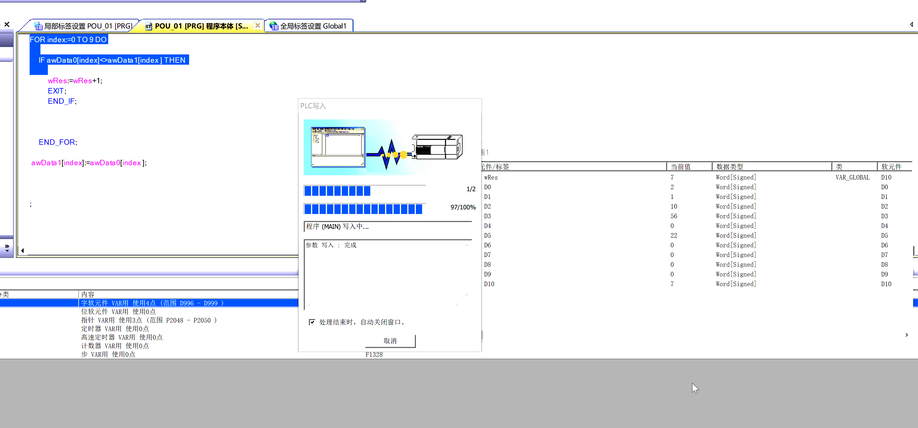

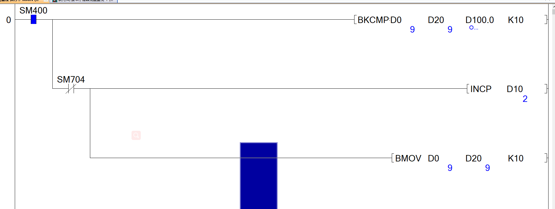

请问各位师傅.如一个连续D0~D9值.
当D0~D9 内容数值有变化的时候,D10就加1.
请问各位师傅都如何处理这样?
我都是用先D0~D9丢到D20~D29.用<>的时候做加1.
请问有更好的方式吗?
不需要在用D20~D29.

可以先计算出D0-D9的和,,当和有变化的时候,就加1

没有了,你要判断任意变化就需要同样大的地址空间去存储数据信息,不然就只能采用某种校验,比如楼上的属于和校验,可能会检测不出某种变化,比如D0,D1一个加一,一个减一,那还不如用CRC,可靠性更佳。

    是不是这样

    这样就挺好,只三行程序就能实现了
