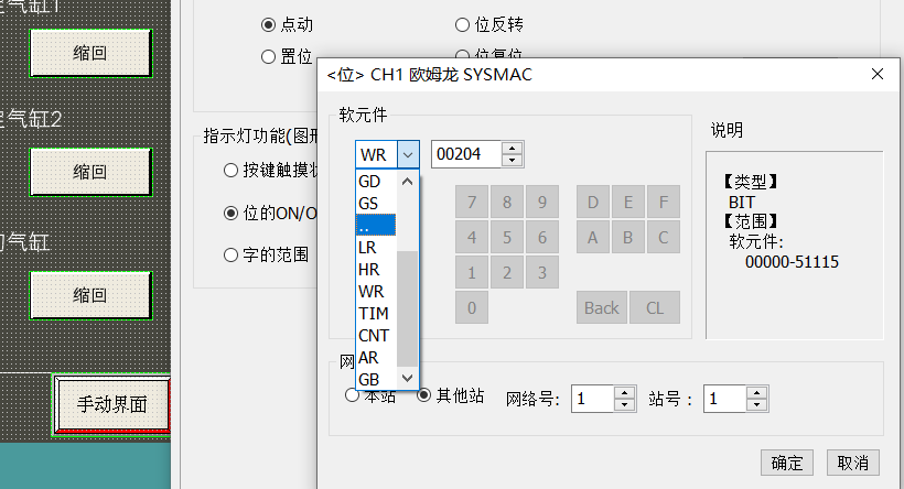

就是这个三菱gs屏,按钮灯啥的软原件地址,没有欧姆龙可用的。都是日系,这么水火不容的嘛?

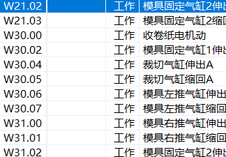

我想要分配一个地址,触摸屏里都找不到。比如w30.00,三菱触摸屏直接没有。

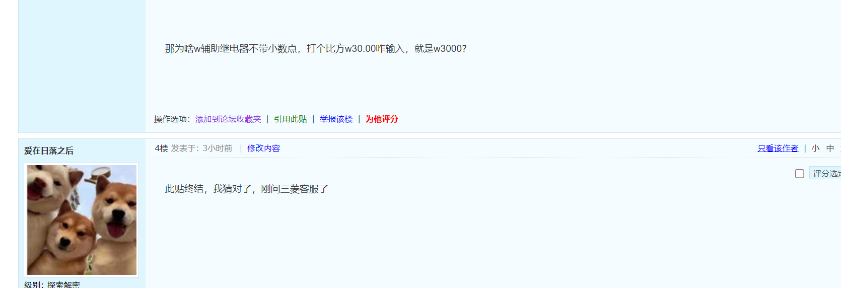

欧姆龙w30.00 对应的三菱触摸屏离就是wr3000.
给2楼个红包吧兄弟,好好看手册。
软件附带的画面手册搜一下吧
欧姆龙公司生产的机器([欧姆龙 SYSMAC])
WR内部辅助继电器、W继电器10进制+16进制WR(通道号)(位编号)
标记示例:WR51100
下两位为位编号。
•通道号(10进制):000~511
•位编号(16进制):00~15

    你们来迟了,我问客服了
