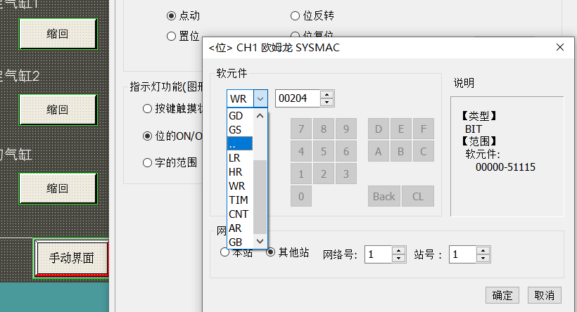

欧姆龙cp2e,触摸屏三菱gs2110-wtbd-N,小弟在触摸屏按钮软原件地址分配问题上,有点懵。
这个触摸屏也没办法对上plc的地址啊。

这个触摸屏上的WR0204,是不是就对应plc上的 w2.04 ?

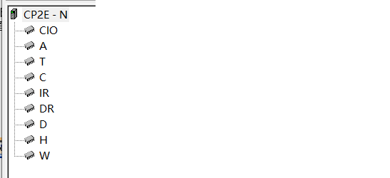

我猜
AR 是A
TIM 是T
CNT 是C
HR 是H
WR 是W

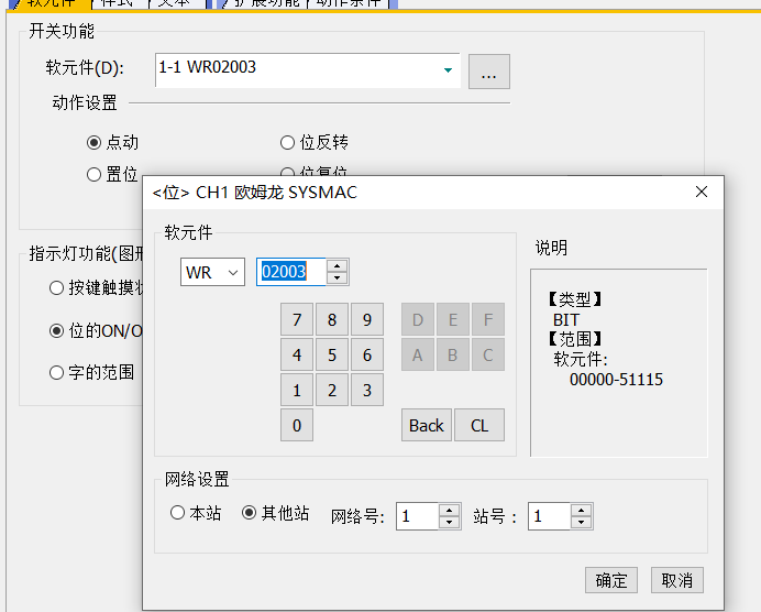

那为啥w辅助继电器不带小数点,打个比方w30.00咋输入,就是w3000?

此贴终结,我猜对了,刚问三菱客服了
