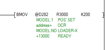

求助 三菱Q PLC中 MOV指令有@是什么意思

这个@282 什么意思

字符串

指针,地址

间接寻址,将d282中地址传送给指令,比如里面是R100那就是@D200=R100,一般和ADRSET指令配合用

@MOV 是字符串传送的意思
