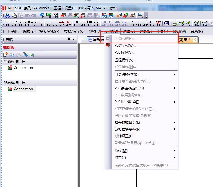

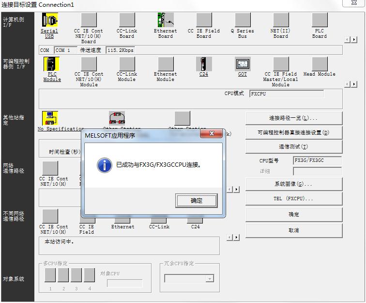

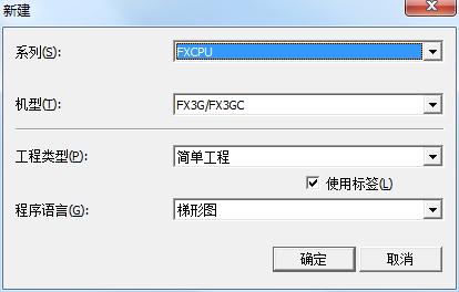

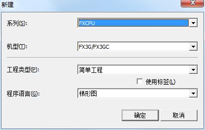

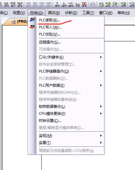

如图所示,勾选带标签,就无法读取,如果不勾选可以读取,但是不再有FB,读取后修改成FB也没办法找到,求问大佬这个怎么处理呢?是下载的时候没处理好?还是根本就不支持的呢?

我也测试过多遍,不能够这样上传程序,应该是不支持这样上传程序的

应该是没下源程序吧,读不了结构化工程

我没有3G,估计3U才能下,下载的时候有源代码选框

我也碰到类似的问题,不知道怎么解决,有原程序就行,没有就不行,问三菱客服也是一脸懵

3G不能下源代码,所以无法读取。3U可以
下程序时软件都有提示,注意观察

不下源。会自动转为梯形图到PLC里。试过3U是这样,
