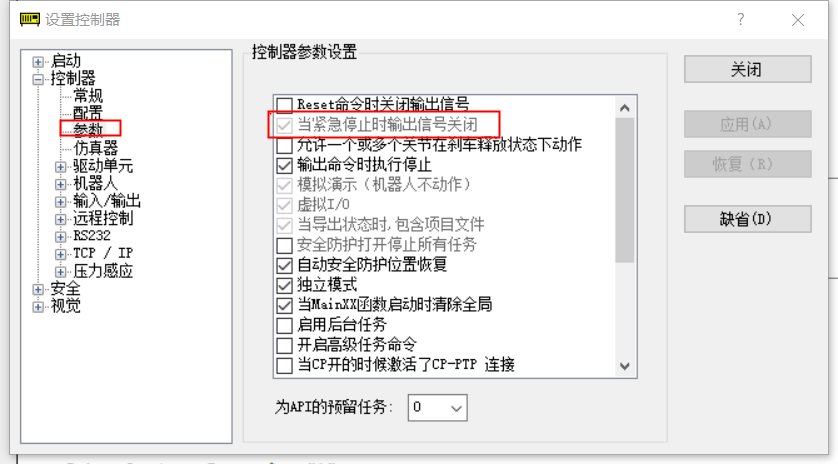

爱普生机器人紧急停止后,输出断了,真空消失,产品会掉落 砸坏设备。如何解决?
有没有办法在急停状态下 真空不断的办法??

选型没做好啊,选中封的真空发生器啊

真空控制时,防止掉落,也可以采用机器人输出时断开真空,机器人不输出有真空就好了

实在不行可以在真空状态下按急停就强制真空保持呗

用双线圈电磁阀完美解决问题

有个设置,急停后不自动复位IO

中封电磁阀你值得拥有

双线圈中封电磁阀。没用过真空,一般都是气缸,断电气缸状态自动保持

使用VT307产生真空,加上单向阀,就不会有问题了,但是加了单向阀要再加一路破坏的才VT307才行。

引用第6楼alex陈于2022-09-01 09:04发表的 :
中封电磁阀你值得拥有
中封一般也封不了多久吧!产品如果有点重量,光靠管里那点真空,没人管时间长了,也会掉下来

引用第5楼瓜子好大粒于2022-08-30 13:19发表的 :
有个设置,急停后不自动复位IO
这个好,但是没找到在哪里可以设置

设置-系统配置-控制器-参数
