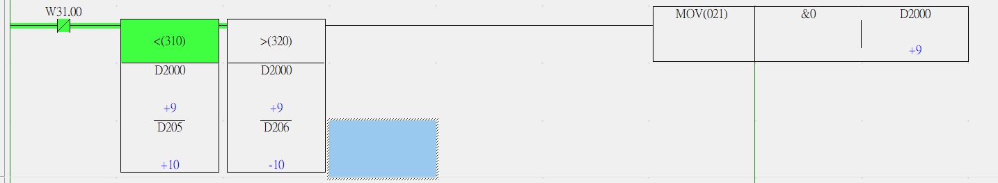

OMRON PLC 很少在用
PLC : CP1H
想请问这段程式有问题?
D2000 小于D205 并且 大于D206
条件便成立 D2000作归0
但D206 那区 为何D2000数值大于却不通?
D2000 变成负值D205 那区也不通
指令语法用错?
[ 此帖被sunnykmc在2022-08-29 16:09重新编辑 ]

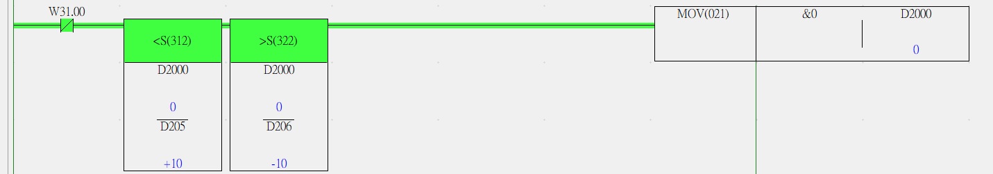

原来是符号的问题
