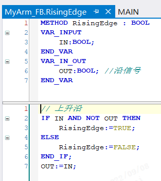

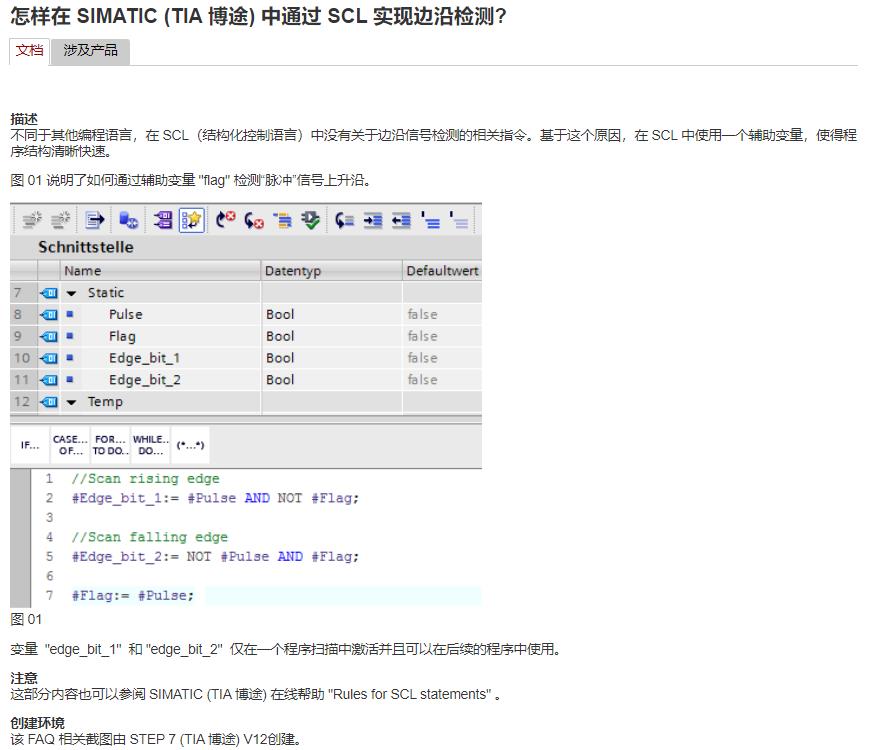

    新建一个FB写完上升沿后,能不能将程序用到的所有上升沿放在一个背景数据块里面*(像定时器一样,试了博图封装的上升沿不可以放在一个DB块里)

    用FC写,里面的变量用全局DB里的静态变量填写,这样应该可以。

    ST有自己的上升沿
    你自己再找找

    修改后的程序,能够支持100个上升沿共享一个DB块

    R_TRIG
    F_TRIG

    博图自带使用有限制

    10楼  发表于: 2022-09-08 15:38
    西门子倍福WPF+C#数据库,槽式设备专家

    11楼  发表于: 2022-09-08 15:43
    大佬,这是用什么编程软件写的
    引用第10楼flyfeky于2022-09-08 15:38发表的  :
    [attachment=271883]
