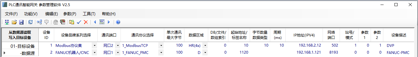

有发那科PMC与其它品牌的PLC之间通讯的智能网关IGT-DSER,两边都不用编程的,配置如下(PMC跟ModbusTCP):
