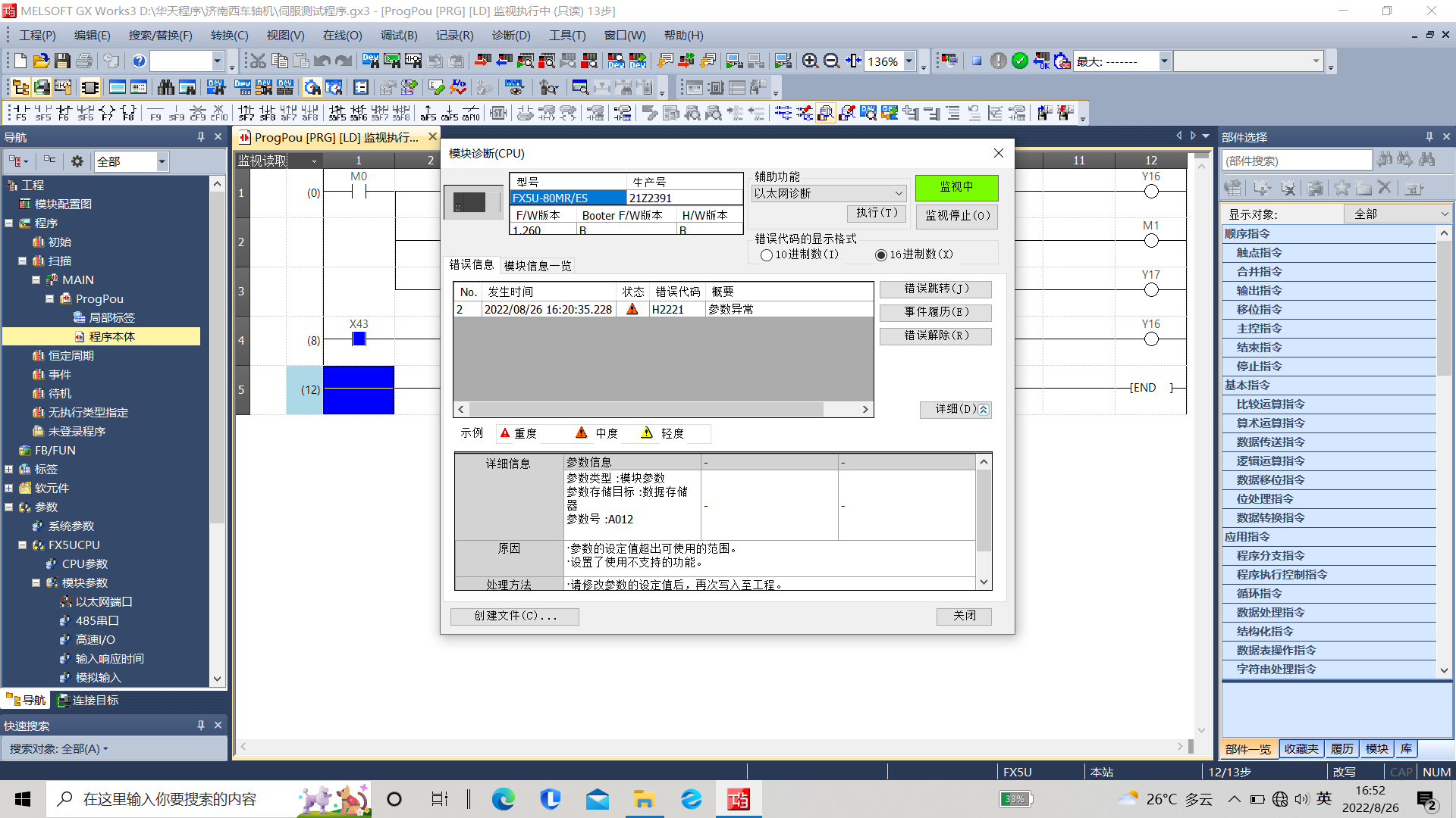

大佬们帮忙看一下H2221报警怎么解除

新的plc开机就这样一直报警,写入程序没有输出,不执行输出!

Y16 重复输出了

这个把程序考上来研究下才行

PLC需要固件更新,软件版本高了

找到原因了,谢谢各位!

新的PLC参数需要设置下载一下才不会报警
