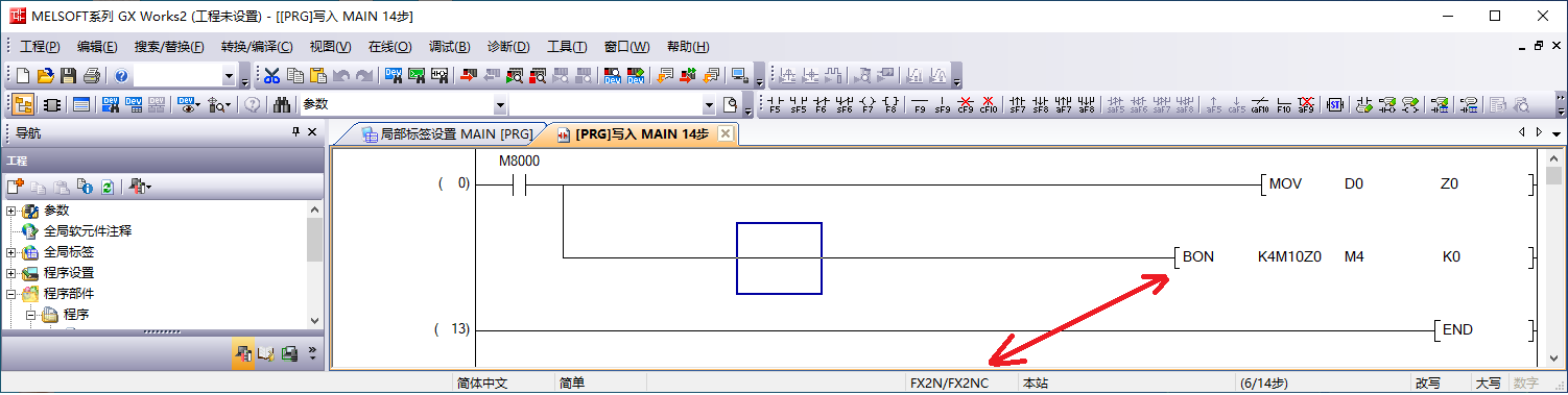

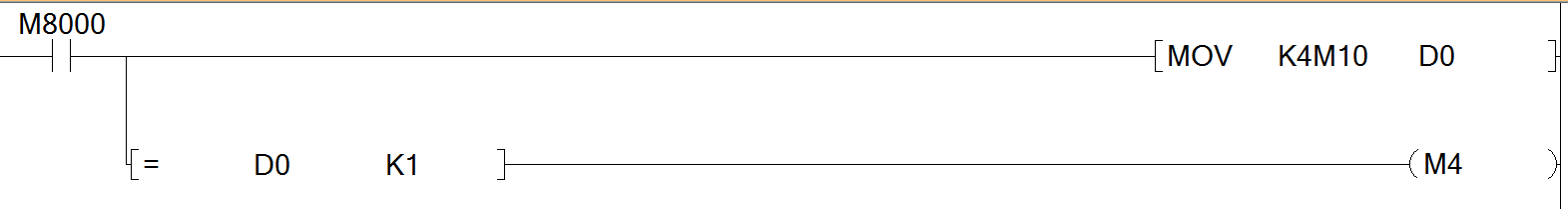

谢谢    功能正常模拟可以   但是下载到PLc里就不支持了

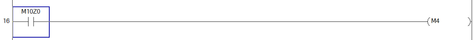

引用楼主abc4624582于2022-08-25 11:19发表的 大家帮忙看下这段程序怎么才能在FX2NPLC上实现这个功能 :
[attachment=271453]
这是FX3U上的程序     现在需要写道FX2N上去  直接写不进去   怎么才能实现这个功能

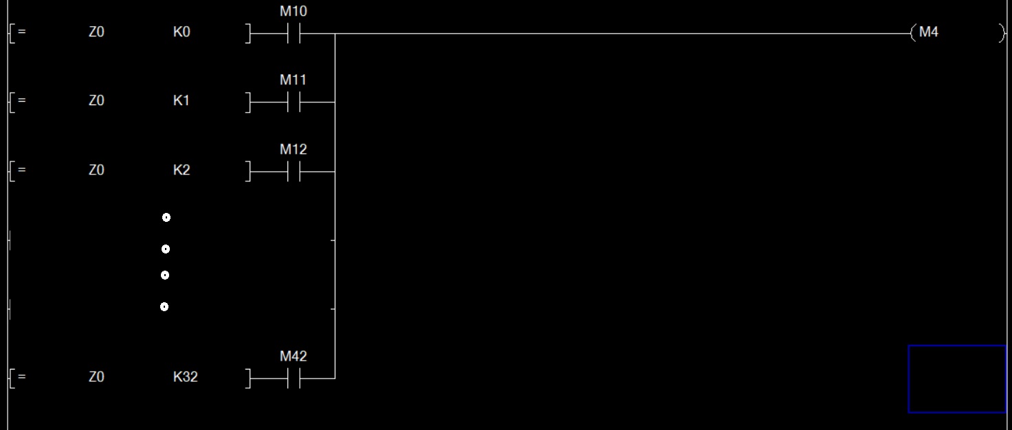

Z0有限制最大值嗎?

引用第13楼twingo49于2022-08-27 10:21发表的  :
Z0有限制最大值嗎?
最大32

引用第14楼abc4624582于2022-08-27 10:25发表的  :
最大32
那意思就是只要M10~M32有任一位 ON ,M4就會ON,比較一下就行,不需要糾結在變址吧?
一定要變址的話,不怕麻煩就多寫一些
[ 此帖被twingo49在2022-08-27 11:28重新编辑 ]

引用第15楼twingo49于2022-08-27 10:37发表的  :
一定要變址的話,不怕麻煩就多寫一些
[attachment=271525]
这样确定不了是哪个触发的M4

引用第16楼abc4624582于2022-08-27 15:53发表的  :
这样确定不了是哪个触发的M4
那就多寫一些

兄弟,你这样问问题,
好比:我要怎么样实现定位
Z是变址,不确定谁驱动M4
你得找到谁赋值给Z0
赋值多少?
而不是单纯的实现那些不支持指令的PLC
例如这里赋值10给Z0,那就是M20驱动M4
如果赋值500给Z0,那就是M510驱动M4
需要整个程序的理解,而不是单纯的一行程序去以偏概全

是不是D0>1 作条件吧?
引用第3楼你画的彩虹于2022-08-25 11:32发表的  :
这么写

对的,你要看谁赋值给z0的
