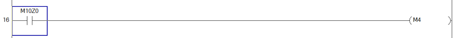

大家帮忙看下这段程序怎么才能在FX2NPLC上实现这个功能

这是FX3U上的程序 现在需要写道FX2N上去 直接写不进去 怎么才能实现这个功能

LD M10 OUT M4
OR M11
OR M12
OR M13
OR M14
OR M15
OR多少取决于Z0最大值是多少
