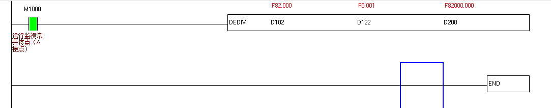

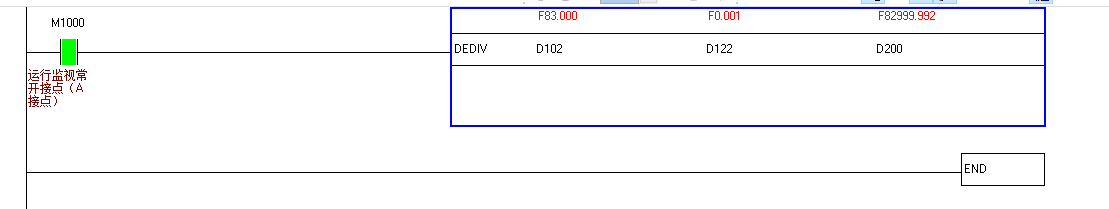

如图通过模拟发现 被除数小于82时候,算出的结果是准的 。被除数大于83 ,为什么结果就不准了呢/有知道原因的小伙伴吗

有没可能F83其实是82.99992

有什么问题吗?浮点数本来就是近似数

你继续换其他数值,你会发现还有其他的数也会有误差~
这就是传说中,二进制不能用于表达任意值,通过浮点数格式,在有限范围内尽可能精确的逼近目标值~

中间需要转化一下。详见以下视频。更正K100应为E100。
https://www.bilibili.com/video/BV1vg411r7dj?spm_id_from=333.999.0.0&vd_source=fe01af24b36f4ec9d5907739c0079391
之前也看到过这个问题。网上搜索了一下。里面的内容需要批判继承

浮点数近似值

IEEE 754 浮点数的尾数部分是23位,也就是23位的二进制是真正实现数值的精度的,指数可以近似理解为确定小数点位数(这么说便于理解)。1/128=0.0078125,也就在这附近了,精度不够了,所以浮点数不需要纠结最后面的小数,只要小数点前位数多,小数点后就会出现,甚至太多的话个位、十位、百位都有可能北省去
