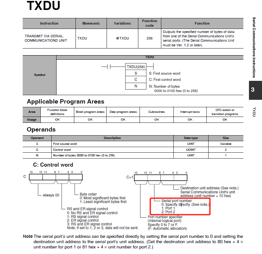

欧姆龙CJ1W-SCU31-V1的TXDU指令详解高手指点,网上一直找不到中文的指令解析,一直无法区分控制那个模块区进行数据发送,请高手指点

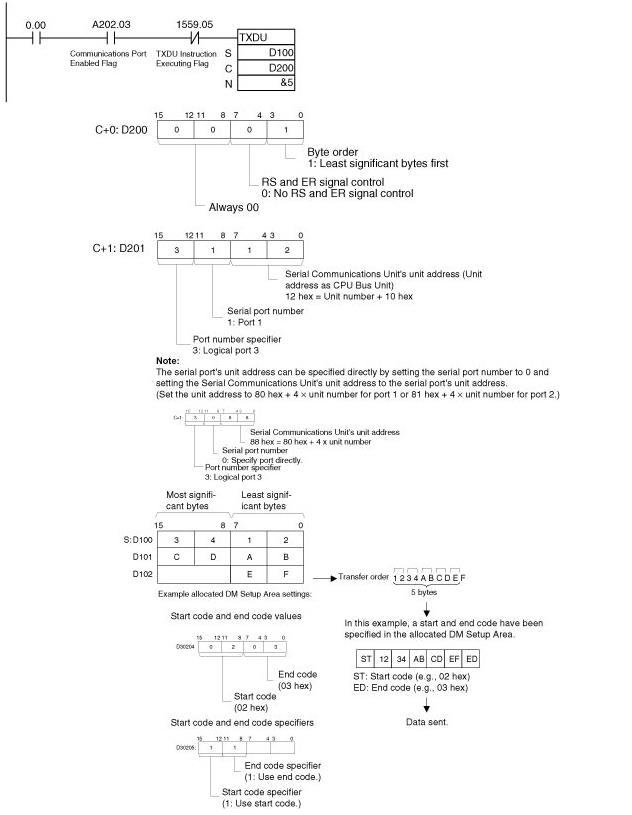

我无法理解C和C+1是怎样定我通信所选用的通道

你上面的图片是一个例子,C、C+1都已经设定好了。你直接找个指令手册看详细些吗
