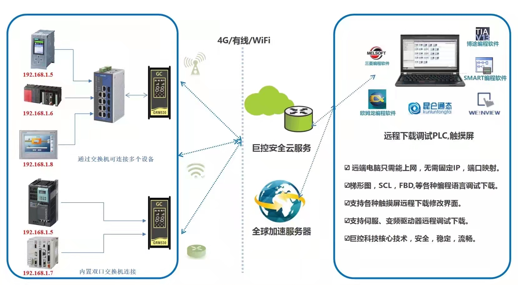

经常有自动化设备出口到国外,请问如何来连接远程的FX3U的PLC,进行上载程序和远程监控

用能上网+穿透功能的屏

有上位机就行了,装个向日葵

用远程网关 虚拟网卡 云服务器 巨控 汉枫 等一大堆

客户现场有笔记本电脑的话,用AnyDesk/向日葵方便。。就是需要保证网速

用远程网关

用巨控的远程网关,巨控在海外部署多个加速云服务器,极大减少网络延迟,实现PLC国外远程调试

客户现场搞个电脑,远程
