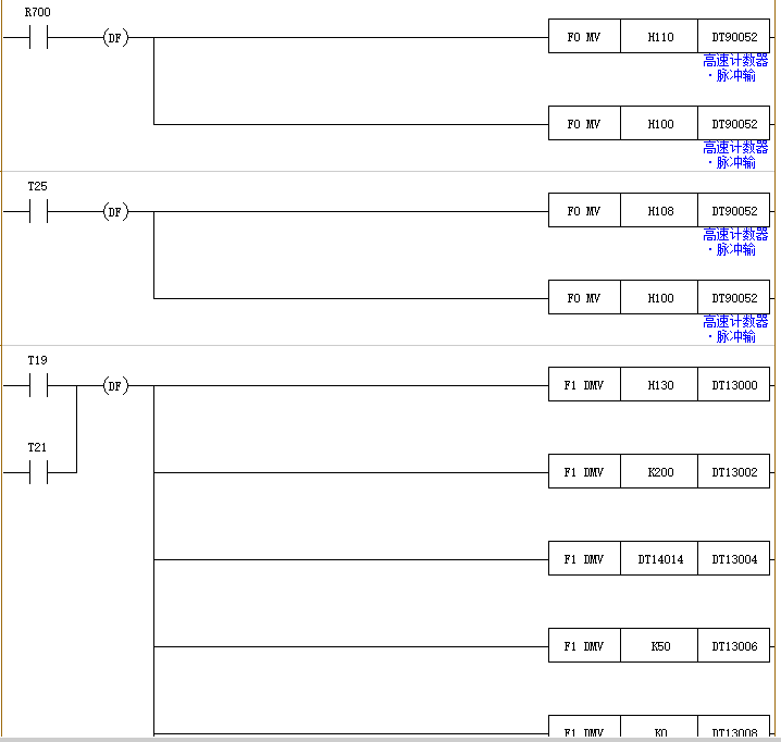

两组脉冲分别接到同一个伺服上,一组脉冲控制电机正转,另一组脉冲控制电机反转,两组脉冲不会同时触发。后面有伺服脉冲段的程序。设备是老设备了应该用了五六年了,当时只是改设备动作,改好后设备就拉走了,没注意怎么走的脉冲。

从PLC读出来的程序就是这样写的啊,设备就一个左右的伺服。但程序用的是两组脉冲。

估计是你理解程序错误 再仔细看看

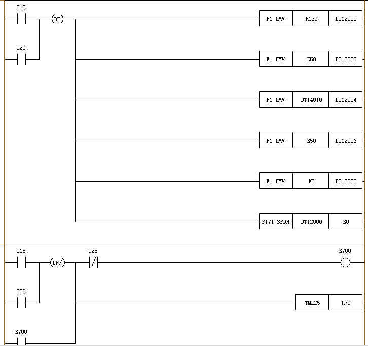

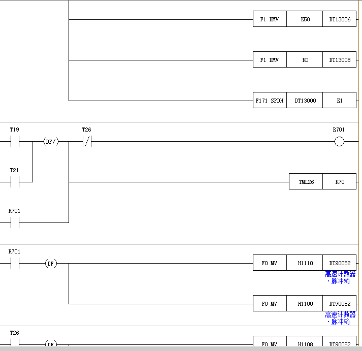

这是程序走伺服段

松下的SPDH指令后面带的K0 K1就是脉冲通道口
