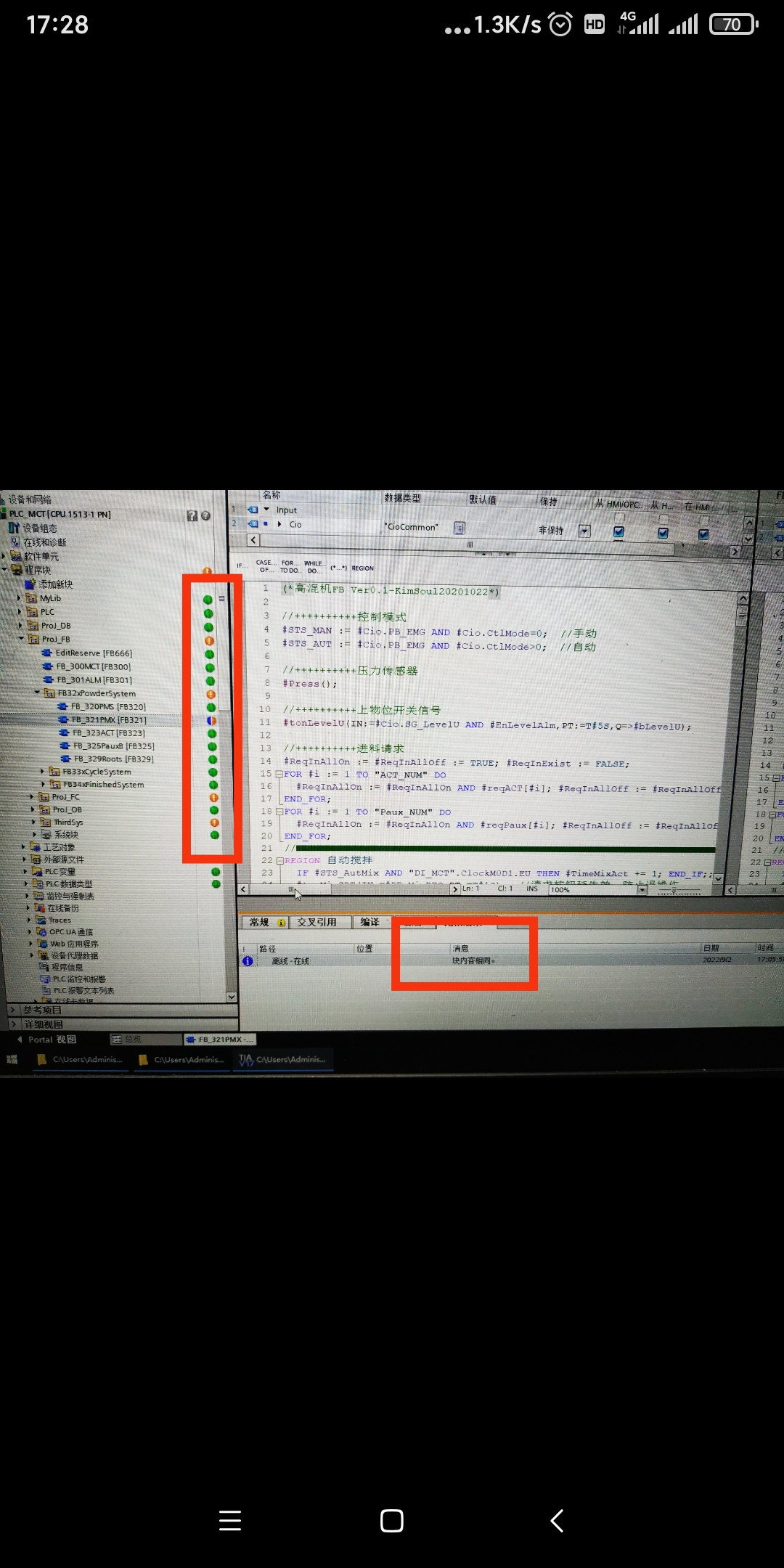

程序比较结果是块内容相同,但是左边的项目树却显示有不相同的程序!

程序比较结果是块内容相同,但是左边的项目树却显示有不相同的程序,为什么会这样?求大师指点!

有这个现象,可能是时间戳不一样

有办法解决吗?

单独上传下就行了

每次更新完程序关掉软件再打开软件转在线都会是这样,是哪里的原因?是下载程序操作不对吗?求大神帮助指点一下!
