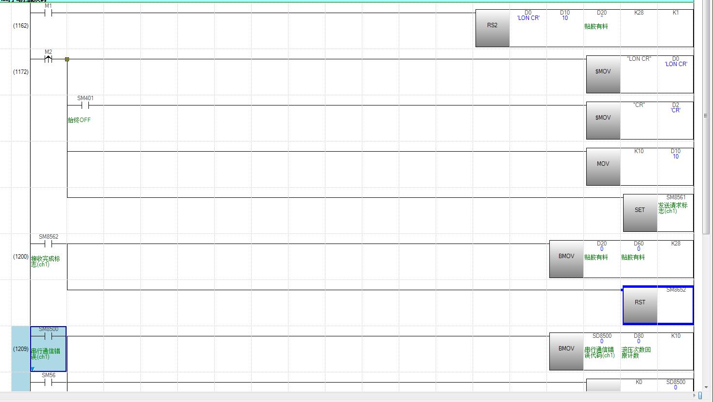

吧里大佬们,请教一下》
5U接485口,转接232与扫码枪232串口联接。参数设置安装扫码的设置一样。

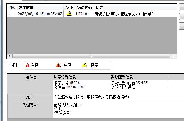

为甚么,我已触发指令就报错。如下图错误?

M1接通,SM8500就报错了

一直用的网口通讯,基恩士232通讯我记得只能用16进制数据发送,不能用字符串,你改下试试
对的不能直接发字符串,只能发16进制数

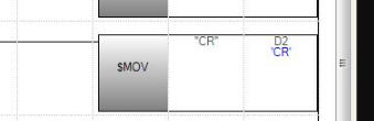

你仔细详想这里错在哪里了,是十六进制的东西不是字符串
我知道,但是$MOV说明书是能发送字符串的?通讯的时候就是不行
