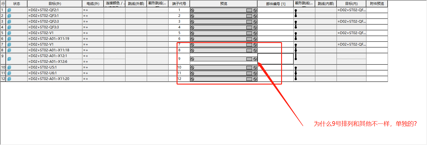

EPLAN在线求助端子排问题

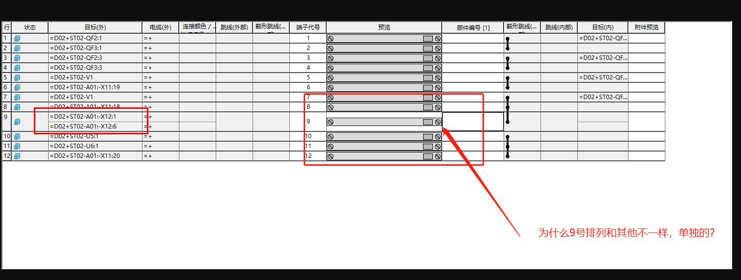

描述:端子导航显示图

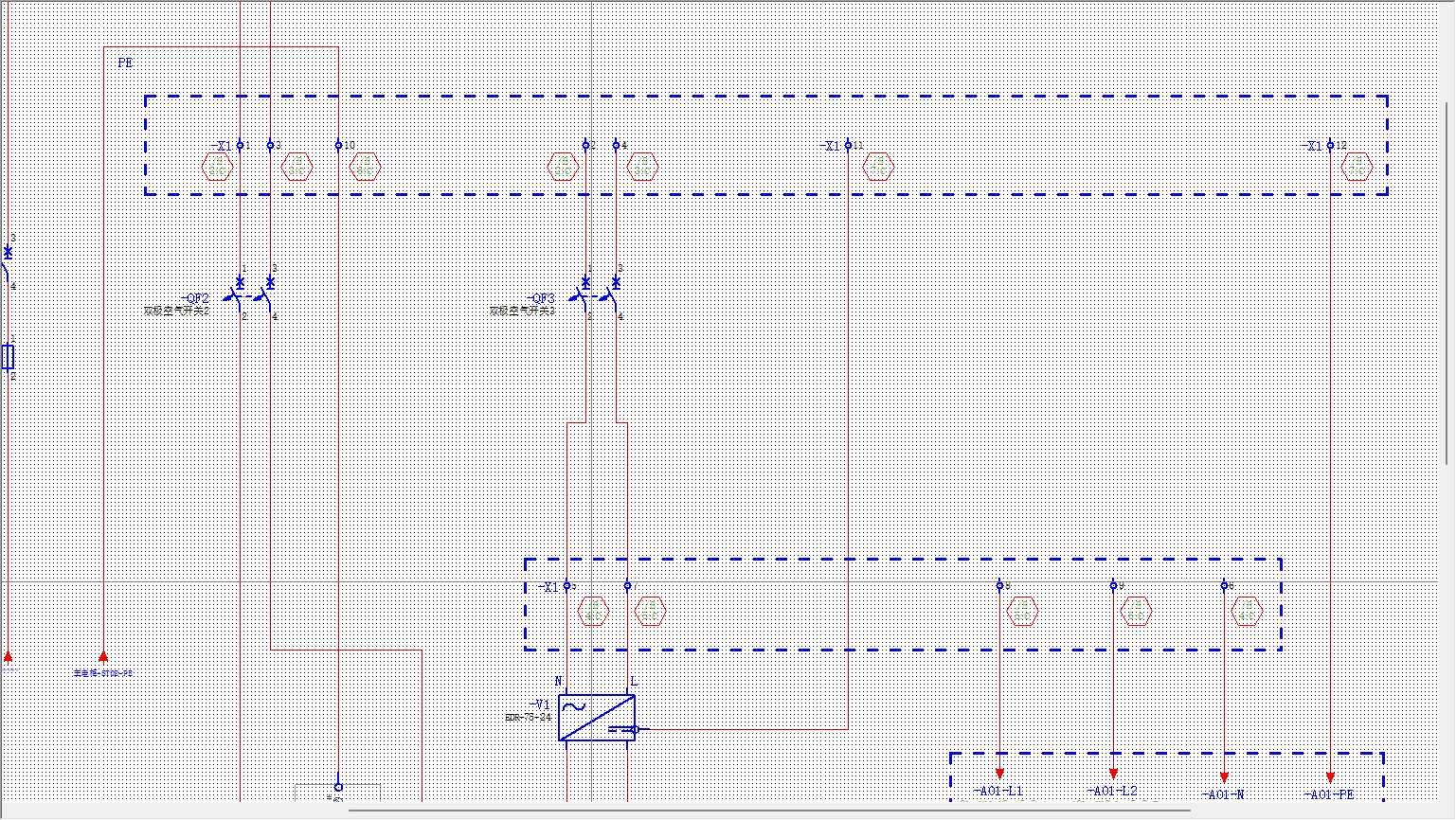

描述:绘制的电路图
请看图片,7/8/9三个确实是短接等电位,请问为什么9去掉就是正常排序的端子排,加上就是单独隔离出的端子排?

这地方两个连接点
